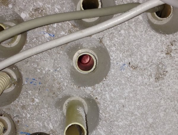

Rode dop loze leiding meterkast?
Barendrecht
In deze loze buis zie ik de rode dop ofzo? Huis pas gekocht. Is deze loze leiding niet meer te gebruiken??
Help
Frank
Als je kan vaststellen waar hij uitkomt zou je op het andere einde luchtdruk kunnen zetten om het dopje er uit te blazen.
Met een compressor of bijvoorbeeld met een luchtbedpomp.
Barendrecht
Ik zou niet weten waar die uit komt.. Of moet ik het doorboren?
Frank
Als je er met een boor bij kunt komen zou ik er eerst een klein gat in boren en er dan een schroef in proberen te draaien en er dan uittrekken.
Barendrecht
Ok ik zal morgen proberen thanks!
Raar dat die toch zo ver in zit? Snap het niet hoor
@rie
Is een niet gebruikte kegel welke is afgedopt. Die dingen zitten vaak vast op de bekisting, en om te voorkomen dat hij vol beton loopt duwen ze er een dopje in, of in dit geval een stukje buis met een dopje. Het is dus geen loze leiding.
Barendrecht
Ok dat kan wel denk ik dan
