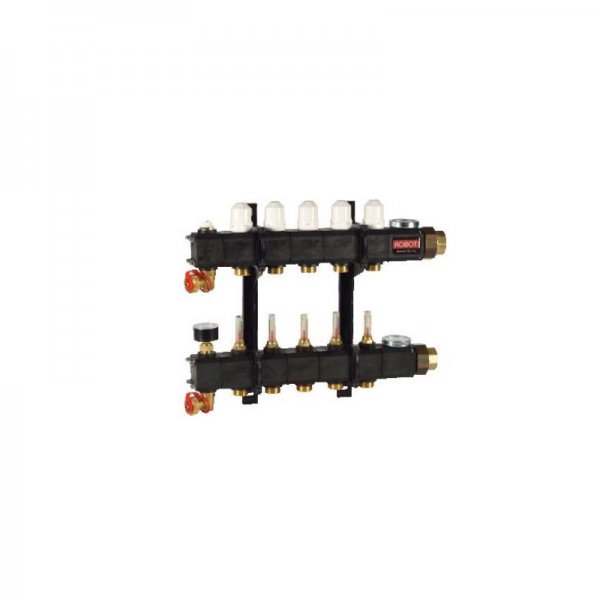

In mijn nieuwe woning zit een robot composiet vloerverwarming verdeler. Ik merk dat de flow over de groepen erg verschilt. Echt lukt het mij niet om de flowmeters in te stellen. Weet iemand hoe ik de flowmeters op deze unit moet stellen? De messing moer lijkt muur vast te zitten en verder zie ik geen mogelijkheid om ze te draaien of iets dergelijks, weet iemand hoe dat werkt bij dit type?
Een meter stel je niet in, die lees je af.
De flow stel je in met de kranen op de lus.
De vraag is wel of je moet afstellen of dat het verschil juist is doordat er verschil zit in de groepen.
Met het doorzichtige buis met het kartelrandje aan de bovenkant kan je het debiet instellen door er aan te aan te draaien. (gehele buisje verdraaid dan)
Met de klok mee draaien gaat die dicht en andersom geeft die meer doorlaat.
