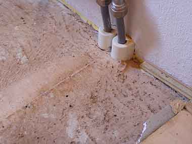

Ik hoop dat één van jullie me kan helpen met het volgende. Ik heb in mijn vloer kunststof cv-leidingen. Deze zijn zeer waarschijnlijk op 3 plaatsen lek.
Ik heb nl. op 3 plaatsen een 'omhoogkomende' dekvloer. De dekvloer is van gipsbevattende Ro-Anhydriet. Bijgevoegde foto's laten dat zien.

Op foto 1 is ook te zien dat er een 'watergolfjes'-patroon is ontstaan nadat ik een stuk laminaat had verwijderd. Het dampwerende folie was ook kletsnat dus ik ging er vanuit dat er sprake is van een lek.
De 2 andere plekken heb ik nog niet vrijgezaagd. Maar hebben hetzelfde gevoel. Zwevend laminaat waarin je duidelijk de top van de berg (dekvloer) kan voelen.

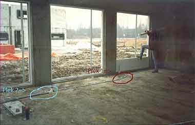

Ik heb ter toelichting nog 2 foto's ingescand van de bouw in '96.

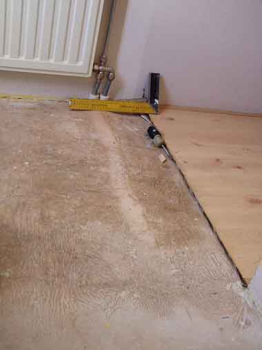

Foto 3 laat de eerste 2 plekken zien. Redelijk bij de aansluitingen.
Plek 2 is van de foto's helemaal bovenin.

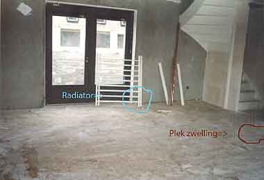

Foto 4 laat de situatie zien van de afstand van de radiator(s) tot de zwelling bij de deur.

Vraag: die capilaire werking is mij duidelijk, maar wat is een dichtheid van de dekvloer?
Bij de radiator(s) waar de leidingen in foto 4 heenlopen is niks te zien. Pas bij de deuropening is de zwelling
Kan dat zo ver weg?

Met de foto's kan ik niet zoveel, in elk geval bedankt voor de moeite.
Met de dichtheid van de dekvloer bedoel ik de onderlinge afstand tussen de korrels met cement waaruit de vloer bestaat, hoe kleiner de afstand hiertussen des te sterker de zuigende (capilaire) werking, hierdoor kan de door u beschreven situatie ontstaan met de grote afstand tussen lekkage en de zichtbaarheid hiervan.
