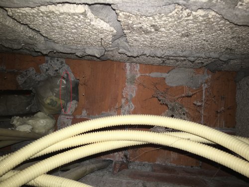

Even als voorbeeld: mijn woning is ook uit 1968. Bij mij is gebruik gemaakt van een NeHoBo vloer (Nederlandse Holle Bouwsteen). Hierin mag je in principe niet hakken/breken. (sowieso in een vloer of plafond hakken altijd goed bij nadenken!)

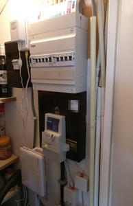

Ik heb een foto gemaakt in de meterkast, waarbij je dus naar de onderkant van de vloer kijkt.

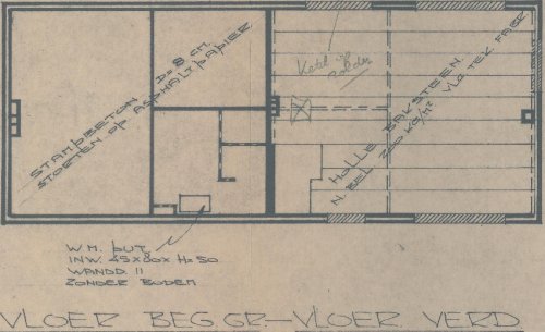

Daarnaast is het eventueel te zien in de bouwtekeningen:

Dit is niet geheel conform je vraag, eerder een tip: mocht je overigens een NeHoBo vloer hebben en je ziet onderstaande soort roestplekken, dan zou ik dit direct door een specialist laten controleren. (overigens niet mijn foto/situatie).

Bedankt voor je reactie Stalker! Ik heb proberen te achterhalen om wat voor soort vloer het gaat, maar helaas heb ik dit (nog) niet kunnen achterhalen. Wel ben ik naar de woning geweest en heb een foto gemaakt van de meterkast. Helaas is de vloer niet heel goed te zien, aangezien je voornamelijk de trap ziet.
Het lijkt erop dat er rode stenen zijn gebruikt. Betekent dit dan dat het gaat om een NeHoBo vloer?

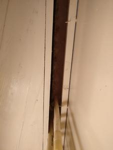

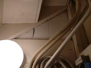

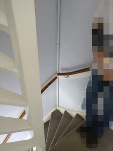

Er loopt vanuit de meterkast een leiding naar de zolder toe, deze leiding loopt door de trap. Ik zou een tweede en derde gat ernaast kunnen boren en daar een PVC leiding doorheen laten gaan. Deze komt dan uit op zolder en vanuit daar weer naar de slaapkamers toe.
Echter lijkt mij dit niet de beste optie. Naast dat je veel meer kabel nodig hebt, moet je bijna over de hele hoogte een gleuf slijpen. De UTP dozen komen naast de contactdozen en die zitten bijna onderaan de muur.
Er zitten al 2 loze leidingen, de huidige bewoners wisten echter niet waar deze heen lopen. Dus dat ga ik uitzoeken wanneer ik de sleutel heb. Mogelijk dat deze leidingen al naar 2 slaapkamers lopen :)
