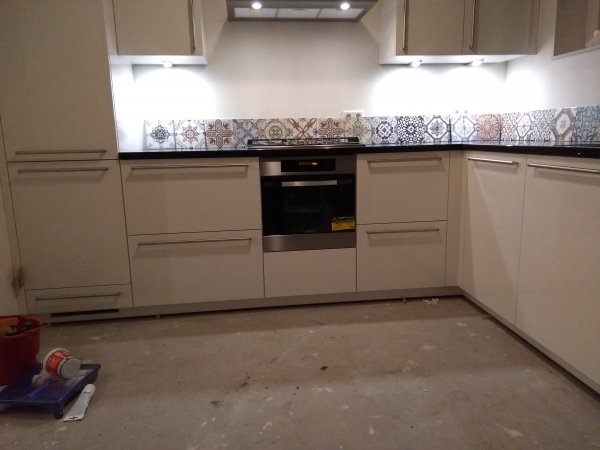

Ik wil een (spat)randje tegelen boven het werkblad van mijn nieuwe keuken, zie foto (tegels staan hier los). Nu komen de tegels tot halverwege de wandcontactdozen. Hoe los ik dit netjes op?

Stopcontacten hoger in de wand zetten.

Hoopte op een minder rigoureuze oplossing
BertPleizier
Kleinere tegeltjes uitkiezen dan?
Rola
Extra rij tegels.
BertPleizier
Heel veel werk is het niet hoor de gaten hoger boren. Ik heb het bij mijn zus haar nieuwbouwwoning ook gedaan.
Even uitrekenen hoe hoog de nieuwe gaten moeten komen. Uit hout een mal maken die op de aanrecht steunt en op de goede hoogte een rond gat heeft voor de dozen. En met een dozenboor door de mal de nieuwe gaten boren.
Doordat de gaten half over de oude vallen loopt je dozenboor weg, vandaar de mal met het gat. Zo loopt de dozenboor niet weg.
Uiteraard vooraf wel de stroom er af halen en de draden naar onderen wegbuigen (zodat je niet in de draden boort).
In de nieuwe gaten nieuwe dozen monteren met de draden er door en vastzetten met wat gips of lijm. Oude gaten dichtsmeren en tegelen. Heb je goed en nauwkeurig gemeten en gewerkt, dan sluit de afdekraam netjes aan op de bovenkant van de tegels (inclusief kitrand).
Natasjaap
Bedankt voor het meedenken allemaal en Bert voor je uitgebreide uitleg. Voor mij is dat toch behoorlijk rigoureus 😊 Denk dat ik toch voor de oplossing van kleinere tegels ga.

Of je zaagt een tegel precies pas, iets minder mooi maar dan hoef je geen nieuwe tegels te halen.
BertPleizier
Maar dan staan er halve motieven op de tegels. Je kan ze maar aan 1 kant inkorten, anders krijg aan de bovenrand een scherp snijvlak aan je tegel.
Robbie's
Ik zou dat stopcontact gewoon stukje hoger plaatsen. Is het een betonnen muur...dan is dit wat lastiger maar anders is dit toch een eenvoudig klusje. Ik vind die tegels juist leuk bij de keuken.
