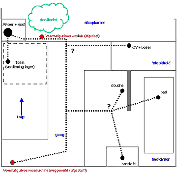

Wij hebben een jaren 30 woning (2 verdiepingen) gekocht. Elke keer als we douchen hangt er in onze slaapkamer (2e verdieping, net als badkamer) een erge rioollucht (die wel vanzelf weer weg gaat). Wij vragen ons af wat we hier aan kunnen doen. Wie heeft raad?
Paar feiten:
In de slaapkamer hebben we een wastafel weg laten halen (afvoer is afgedopt). De afgesloten ruimte met riool, aan- en afvoer ligt naast onze slaapkamer. En de doucheafvoer maakt herrie als we beneden de WC doorspoelen.
Wie kan ons helpen?

Waarschijnlijk een beluchtingsprobleem of (bijna) verstopping. Hoe oud is de rioolsysteem en kunt u ongeveer aangeven (tekening oid) hoe die loopt in het huis? Zijn er misschien nog loze leidingen/aansluitingen.

Bijgaand de tekening. De badkamer is nieuw aangelegd en ik ben niet bekend met de aanleg van (afvoer)leidingen in de badkamer. Wat ik wel weet is dat de afvoer van de wasmachine (die inmiddels weg is) door de gang liep. Afvoer en leidingen zijn - voor zover ik weet - afgewerkt / afgedopt. Het groene wolkje is de plek (in de slaapkamer) waar de rioollucht ontstaat.
Overigens gorgelt het doucheputje (naast het doortrekken van de toilet) ook als bad en wasbak leeglopen. Weliswaar minder hard (geluid) dan bij het doortrekken van het toilet. En ik meen nu dat de rioollucht alleen ontstaat als ik na het douchen gebruik maak van de wastafelkraan (maar dit ga ik voor de zekerheid nog vaker uitproberen).
Ter informatie: beneden ons bevinden zich nog twee 1-etage woningen. IK weet niet zeker of wij gezamenlijk gebruik maken van eenzelfde rioolafvoer... lijkt me niet)

Zo intuitief vermoed ik dat er op de plek waar de wastafel heeft gezeten (slaapkamer) iets niet goed is afgewerkt. Het borrelen is door een onvoldoende beluchting.
Zal enig zoek- en speurwerk vergen; kunt u makkelijk bij de rioolleidingen voor inspectie komen? Overigens is dit ook een verantwoordelijkheid van 't bedrijf dat e.e.a. voor u gedaan heeft.

Ik ben eigenlijk wel nieuwsgierig hoe doe wastafelafvoer is af gedopt, want hier is iets niet goed gegaan.
Jaren 30 huis is dat gietijzeren leiding overgaand in lood.
Dit kan je dichten door dicht te solderen.
En na het douchen denk ik dat leiding volloopt door dat de leiding en dit is nu natuurlijk gissen dat die verkeerd looptdoordat de afvoer wasmachine is afgedopt en naar beneden is gedrukt.
En mischien heeft dit punt als beluchting heeft gedient.

De rioolleidingen liggen in alle vertrekken onder een houten vloer, geluiddempend materiaal en kliklaminaat. De 'hoofdleiding' is volgens mij bereikbaar voor een houten schot (lees: muur) te verwijderen. Is allemaal geen eenvoudige opgave om te controleren.
Henk:
De afvoer vd wastafel is pvc-buis die is afgedopt dmv kunststof (schroef)dop met rubberen ring. Ik zal proberen te achterhalen hoe de afvoer wasmachine is weggewerkt.
