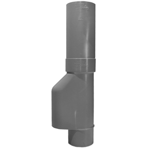

Bij hevige regenval is nu twee keer rioolwater via de WC en het aanrecht ons huis ingestroomd (gemengd riool).
Nu dacht ik als oplossing aan het plaatsen van een bladscheider (zie foto) in de regenpijp (80 mm) die als noodoverloop kan dienen.
Mijn vragen zijn:
- Is dit een afdoende oplossing? Ik heb de loodgieter gebeld en hij stelt voor om een terugslagklep in de riolering voor het huis aan te brengen. Is dit een betere oplossing?
- Kan dit stank overlast geven?

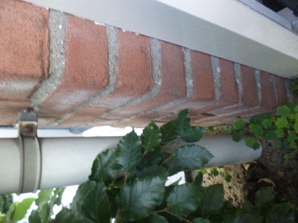

- Onderaan de regenpijp ligt zand en er loopt een heg (zie foto). Geeft dit niet een enorme rommel als er regenwater uit de bladscheider spuit en is hier een simpele oplossing voor?
