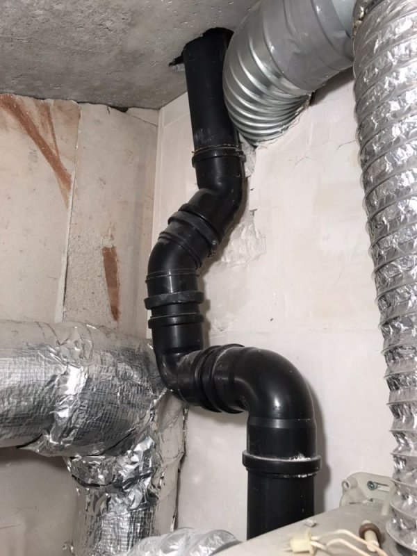

Op deze foto zie je de linker afvoer zitten. Er staat een sticker op met riool ontlucht. Hier zit alleen niets op aangesloten, maar komt enorme toch uit. Kan ik deze afsluiten? Rechts in de hoek heb ik er nog een zitten en hier zit de riool op met de toiletten.

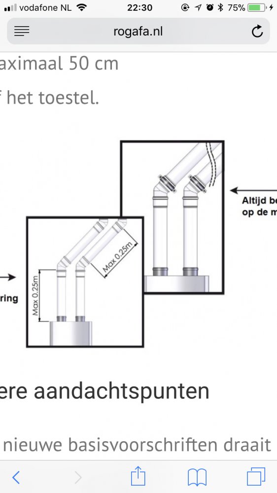

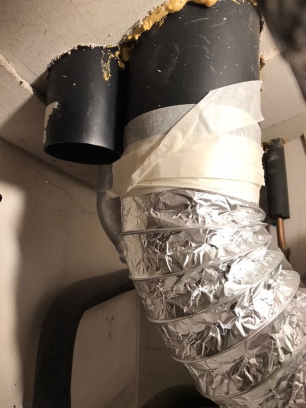

Uw ontluchting van het riool gaat dus ergens anders door t dak als dit daadwerkelijk zo is kunt u hier een dop 110 op drukken en zet dan meteen de buis van de mechanische ventilatie even goed vast met een slangklem 130 en eventeel een stukje alu tape en de rga van de ketel lijkt me ook niet gebeugeld zet er hier ook even een paar aan zie voor de juiste bebeugeling rogafa ff zoeken op een zoekmachine
Is niet handig om een riool-en toilet kanalen met elkaar te verbinden. Door een riool ontluchting gaat zeer vochtige lucht. Vochtige lucht zal ergens condenseren en loopt als water naar beneden.
