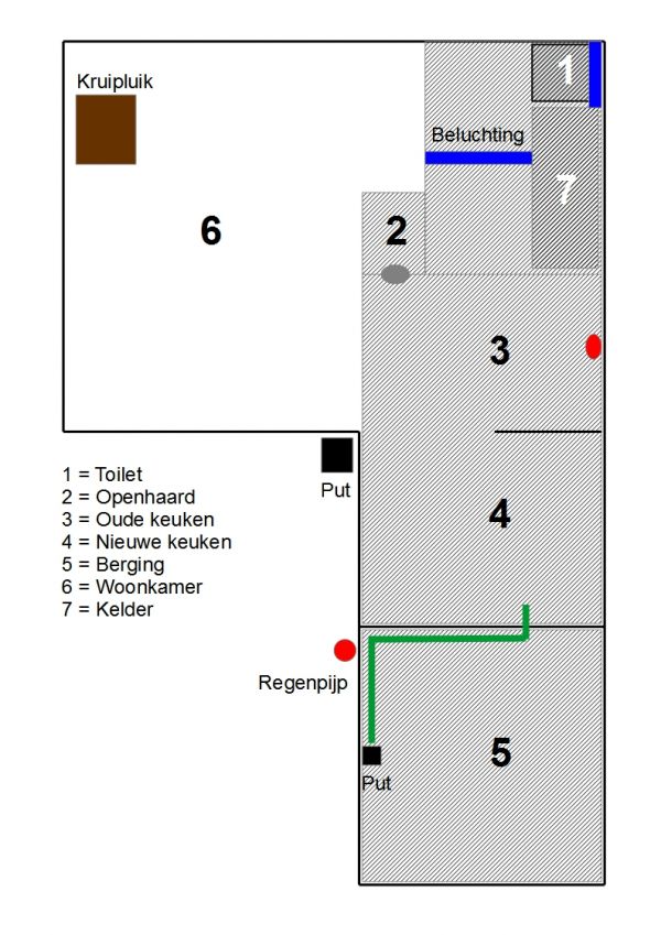

We wonen in een hoekwoning, onderverdieping zit een gangetje tussen en bovenverdieping aan elkaar, geen gedeelde kruipruimte.
Ik heb een tekeningetje gemaakt van de situatie zoals het nu is en voor zover ik het allemaal weet, sommige dingen zullen lachwekkend zijn. Helemaal als je weet dat de vorige bewoner de eerste eigenaar was en aannemer en eigen huis heeft gebouwd. We hebben al voor veel verassingen gestaan, maar daar gaat het nu gelukkig niet om :wink:
Al het gearceerde is betonnen vloer.
De blauwe lijnen van de kelder naar woonkamer en naar spouw zijn beluchtingspijpen, deze zijn ook van grespijp.
De afvoer van toilet gaat recht naar beneden d.m.v een grespijp, hier zit ook de afvoer van toilet boven en douche gekoppeld. In het toilet en in de hal ruik je de lucht niet.
In de de "oude keuken" (nr 3) zit nog een oude afvoer van de vroegere gootsteen, deze is volgens mij vol gegooid met zand o.i.d en een dop er op. Ook hier ruik je de lucht niet als je er vlak bij hangt.
De afvoer van de nieuwe keuken gaat door de muur naar de berging, daar komt hij uit bij een putje (groene lijn). Ook hier geen stank.
De stank is het duidelijkst te ruiken bij de open haard, bij het kruipluik en in de kelder.
Aan de zijkant van de haard hebben we nog een kanaal (grijze ovaal), volgens mij is die niet afgesloten d.m.v deksel want er komt iedere keer rotzooi naar beneden.

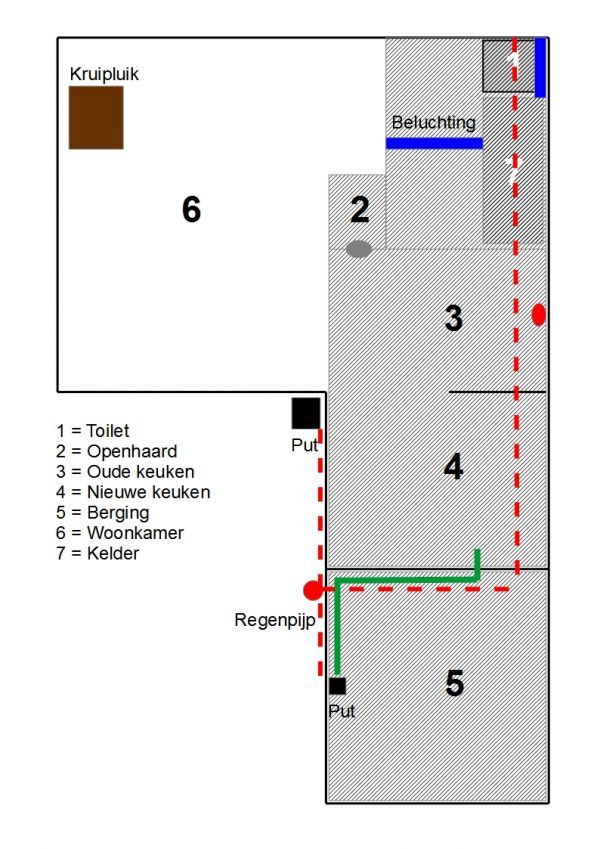

Zomers hebben we wel stankoverlast gehad van de grote put buiten, zodra het regende of water in gooide kwam er een verschrikkelijke stank uit
We denken dat de rioolleiding volgens onderstaande loopt (rode lijn), zou voor ons het meest logische zijn.

Als het niet mogelijk is om bij alle aansluiting en verbindingen te komen word het lasig. Ik zou de boel eerst goed door-of schoonspoelen. Afwachten en zou dat niet helpen een rooktest riolering laten uitvoeren.
Die grote put buiten heeft een stankslot? Deze zal je schoon moeten houden en in zomer in de gaten moeten houden of deze niet droog komt te staan.

Kan je een foto maken van die put zonder deksel er op.
en had je de buiten riool bij Hemelwaterafvoer ook op gegraven om te zien waar deze heen lopen.
je liet een vermoedelijke lijn van het riool zien maar als die pijp dicht gegooid is met zand dan zal dat ook in het riool zitten.
Hoe is de riolering bij de naaste buren?
Als je de wc er af haalt en je kijkt in de afvoer welke kant loopt deze heen naar de straat of naar de buren.
Want in sommige gevallen vroeger zitten hoekhuizen bij de buren op aangesloten.
De stank bij de open haard kan ook komen omdat van onder de beluchting zit voor de open haard.
Een buiten put heeft gewoon een stankslot maar je zei als je er water in doet gaat dat stinken dus vandaar ik graag wil weten hoe die put is.
Als je onder de vloer kijkt richting gang zie je daar een beton muur met daar op metsel werk stenen?
Evt kan je daar een paar stenen uit tikken en achter de muur te kijken.
Ook kan je een gat graven onder de fundering muur naar de gang om te zien als hier riool water onder door komt.
