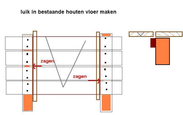

Als leidingen onder de woonkamervloer lopen en het is een houten vloer dan zit er ook luik in.
Zo niet dan zaag je een luik in de vloer.
Waar je het hout langs de door gezaagd is, daar maak je met houten regels tegen de balk aan zie tekening.
Over kosten en ervaring kunt u het beste bij een ontstoppings bedrijf informeren.
Let wel op, er zit niet altijd een kruipruimte onder een houten vloer.
De balken kunnen net over het zand heenlopen, en ook heb ik wel eens meegemaakt, dat de houten balken op een stamp beton vloertje liggen.
Dan is de ruimte onder de vloer niet toegankelijk.
