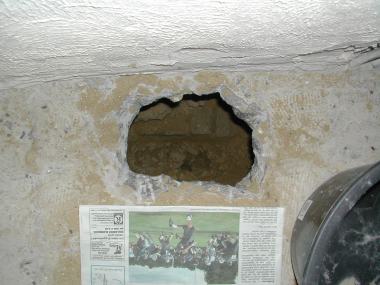

Onder de krant zit de riool aansluiting, had ik misschien beter voor de foto even weg kunnen halen, maar ja, die stank he :P

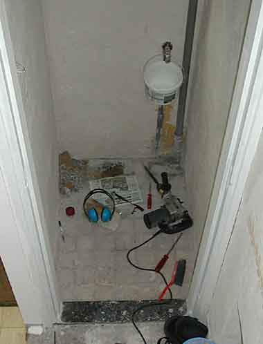

Hier even een overzicht van hoe mn wc er nu uit ziet.

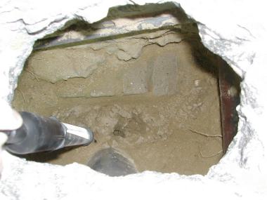

Hier zie je de situatie met het gat en het rijtje stenen.
Hier zie je de situatie in het gat met de pvc buis onder, de waterleiding (kraantje in de wc) boven, rechts een buis (ook riool?) en dus het rijtje stenen op 40cm diepte.

Met twee bochten van 22,5 en 1x 45 graden of een combinatie van 15, 22.5, 45, etc. moet je met een beetje draaien wel het juiste verloop kunnen krijgen.
Zijn wel wat extra mofjes maar das beter dan "dat rijtje stenen" wegkappen. Dat is namelijk je fundering. :shock:
Mooi plaatje, maar dit zegt mij nog niets over hoeveel ruimte ik daarvoor nodig heb. Maar goed, ik ga gewoon ff langs de bouwmarkt.
btw, Wat ik van mijn broer hoorde is dat aannemers dit soort rijtjes stenen nog wel eens wil 'aanpassen' om dit soort situaties opgelost te krijgen... En het is inderdaad wel de fundering, maar een heel beperkt deel ervan. Anyway, ik blijf er gewoon af (-:
Het is een bocht van 22,5 graden met diameter 110 dus je kunt ongeveer zien hoeveel ruimte die in beslag neemt...
Bij de bouwmarkt gaan ze niet verder dan 90 en 45 qua bochten 110, je kunt dus beter naar een proffesionele winkel gaan.

Een ander oplossing voor je probleem is een bestaand hulpstuk dat een horizontale sprong maakt (manchet aansluiting) van ongeveer 12 cm (er zijn volgens mij meer maten). Het hulpstuk kun je in de vloer verwerken. In je kruipruimte kom je zo van de muur weg en verticaal naar beneden en kun je je voorgenomen aansluiting weer maken.

Ik ben in de bouwmarkt wezen kijken, met 2x 45 graden gaat het zeker lukken.
