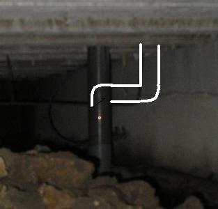

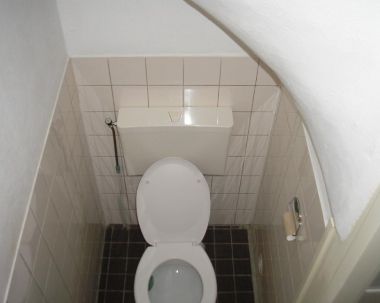

Toch even wat advies inwinnen. Ons toilet moet aangepakt worden, we willen graag een hangtoilet alleen moet de leiding onder de vloer worden aangepast. De achterwand is 1.85m wat voldoende is voor een hangtoilet.
Er is voldoende ruimte in de kruip ruimte en het ziet er vrij eenvoudig uit. Mijn idee is om het als volgt te veranderen (zie tekening). Is dit wel verstandig of kan ik de hoofdleiding beter aanpassen. Verder twijfel ik nog een beetje tussen zelf doen of uitbesteden het lijkt mij erg eenvoudig.
Naast het aanpassen van de leiding kan ik ook nog advies gebruiken hoe ik het huidige gat dicht maak. Een toilet aanpassen is niet mijn dagelijkse activiteit.
Bedankt voor jullie reactie

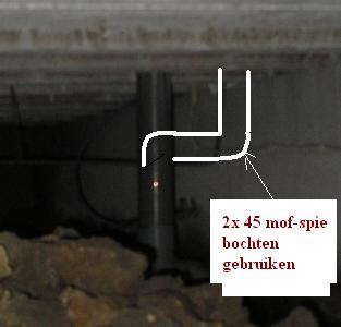

Dat is een goede oplossing.
Het is goed zelf te doen.
Als de oude leiding weg is kan je onder het oude gat een plankje maken waarna je het gat dicht kan gooien met een beetje beton oid.
Zover ik het kan zien is het een betonnen vloer. Het nieuwe gat in je vloer kan je op 2 manieren doen: eruit jekkeren met een boorhamer of boren met een diamantboor. Ik heb beide geprobeerd en de laatste optie heeft verreweg mijn voorkeur (mooi netjes gat, weinig stofontwikkeling door waterkoeling).
