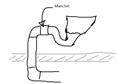

Het gaat trouwens om een hangend toilet op de benedenverdieping.
Bollo
En misschien niet geheel overbodig om te melden.
Het manchet is ook ingescheurd. Kan dit er ook mee te maken hebben?
Vervangen moet ik het toch, want sinds kort lekt ie een beetje.

Dubbele sifon werking, kan een oorzaak zijn!
Hangt het riool waar beneden toilet op zit misschien door onder vloer?

De riolering ligt allemaal in het beton gestort.
Lekker handig van de voormalige bewoners. :?

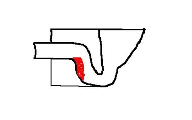

Onderstaand plaatje is de situatie. Hopelijk is het een beetje duidelijk. Ben niet zo handig met Paint.
Situatie.
Ow ... en we hebben geen kleine ukkepukjes in huis die bijtringen verstoppen oid.
Maar morgen trek ik de pot weer van de muur en kijk ik zelf nog een keertje of ik iets zie. Want ik wordt er behoorlijk gek van zo. :shock:

Hij heeft achter in pot gekeken, na het leeggooien, en vertelde mij dat het er gewoon uit zag.
Maar op de plek die u rood aangeeft kon hij natuurlijk niet zien.
En daar kan natuurlijk wel het een en ander ophopen. Zodat bijv. het wc papier er niet makkelijk door heen spoelt.
Ik kan denk ik het beste maar gewoon gaan voelen of ik iets zie?
En als er zoiets zit als urinesteen hoe krijg ik dat weg?

Vaak is dit pit slecht geglazuurd waardoor van alls achter blijft hangen en het gaat verstenen.
Vroeger deden we het met zout zuur, maar je kan dan maar beter een nieuwe pot plaatsen.

Haal het water evt. uit de pot en kijk met een kleinspiegeltje acht dat schot om te kijken als het schoon is.
is het te donker haal even de pot er af
