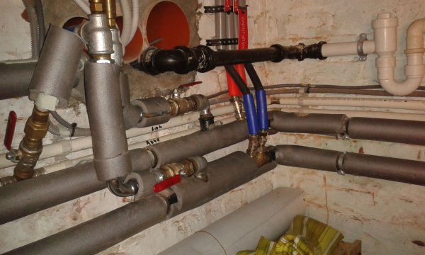

Vraagje (uit België :wink: ) over de circulatieproblemen in ons CV-systeem. Er loopt achter de CV ketel in U-vorm een stalen aanvoerbuis van 1

Hoe is de aansluiting van de 25mm leiding naar de verdeler gemaakt op de duims leidingen? Zit hier geen vernauwing omdat bijvoorbeeld is aangesloten via een aftakking van een voormalige radiator? Hoe lang zijn de 25 mm leidingen?

In bijlage ook de foto ivm de doorstroming: de aftakking naar de collector, die volgens mij nogal veel bochten heeft (aan de andere kant van de 1" buis - met goede circulatie - gaat deze gewoon over in een 25 mm leiding naar de radiatoren)
