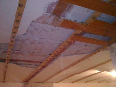

Enkele maanden geleden heb ik een appartement aangekocht dat ik momenteel aan het renoveren ben.
Het plafond in de slaapkamer was verlaagd door middel van houten latjes.
Persoonlijk vind ik zo'n latjes afschuwelijk waardoor ik het vals plafond uitgebroken heb.
Onder het vlas plafond bevond zich een betrekkelijk intact plafond in pleisterwerk. Op één plaats is het plakwerk echter om één of andere reden verwijderd en dit zou ik graag herstellen.
Nadien komt er nog een laag vliesbehang op het plafond.
Nu, hoe zou ik best te werk gaan ? Welke zijn de puntjes waar ik op moet letten ?
De rest van de latjes moeten uiteraard nog verwijderd worden..
het gat is +- 70cm op 90cm
De rest van het plakwerk is in een goeie staat.
Alvast bedankt!
BeeTeeWee
De latten verwijderen, het hele stuk voorstrijken met een diepgrondeer of nog liever betokontakt (zie ik als ondergrond steen?) en glad stuccen met Rotband of MP75. Eventueel nog affilmen met een dunpleister of een pasta.

Ik zou toch eerst even kijken, of het andere gedeelte van het oude stucwerk niet los zit.
Waarschijnlijk is dat wel zo, want dat gebeurt wel vaker, met dat oude kalk-cement stucmiddel.
Het beste kun je met een hamer even goed tegen het stucwerk kloppen, en zo controleren of het hol klinkt en los zit.
Da kans is heel groot, dat als je nu het gedeelte gaat bijwerken, dat over een tijdje scheuren tevoorschijn komen bij de overgang van oud en nieuw stucwerk.
Mijn advies zou dan ook zijn, al het oude stucwerk verwijderen van het plafond, en dan een nieuw stucplafond aan (laten) brengen.

Er zit nu een raaplaag tegen het plafond en ik heb zo het idee dat meer als de helft los zit en naar beneden komt als je er iets aan steekt.
Je kunt vaak aan het kloppen al horen wat er los zit.
Je kan het laten stucken opnieuw maar daar hangt een kosten plaatje aan. Reken er op dat je hele kamer in de steigers komt, dus alles moet er uit. Dan heb je het sausklaar of spack klaar en kan je je gang gaan.

De TS schreef "De rest van het plakwerk is in een goeie staat.""
Dan mag ik toch aannemen dat de rest van het plafond op hechting is gecontroleerd en dat het inderdaad maar om 1 plek gaat die moet worden bijgewerkt.
De vraag is natuurlijk, hoe de TS tot deze conclusie komt.
De stroken zitten nog tegen het plafond, en als je deze er af gaat halen, kan het stucwerk nog meer los gaan zitten (wat heel vaak voorkomt bij dit soort stucwerk)
Daarom mijn advies, om eerst goed te controleren, door er flink met een hamer tegen aan te slaan.
Want vaak blijft het wel hangen, maar zit het toch los.
Beter even extra controleren, als eerst geld uitgeven, om dan toch weer alles opnieuw te moeten doen.
