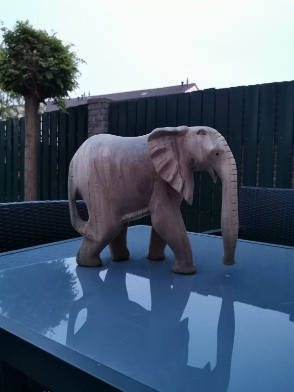

Hallo allemaal,
Mijn moeder heeft deze houten olifant geërfd, die heeft ze naderhand buiten gezet. Ondanks mijn advies om dit niet te doen.
Het resultaat: scheuren, viezigheid en lelijk hout. Nu wil ik hem graag gaan opknappen en gezien dit behoorlijke emotionele waarde heeft wil ik dit zo goed mogelijk doen. Dus graag wil ik wat informatie/tips opdoen hierover van mensen die dit vaker hebben gedaan. (hoe opschuren qua korrelgrootte, houtolie of een beits gebruiken?) Ik heb ook geen idee wat voor een soort hout dit is, en dat is misschien ook handig om te weten bij het behandelen van hout.
Eén oortje was afgebroken en die heb ik laatst vastgelijmd met houtlijm op waterbasis, hopelijk was dat een goede keuze?
Bij voorbaat dank!

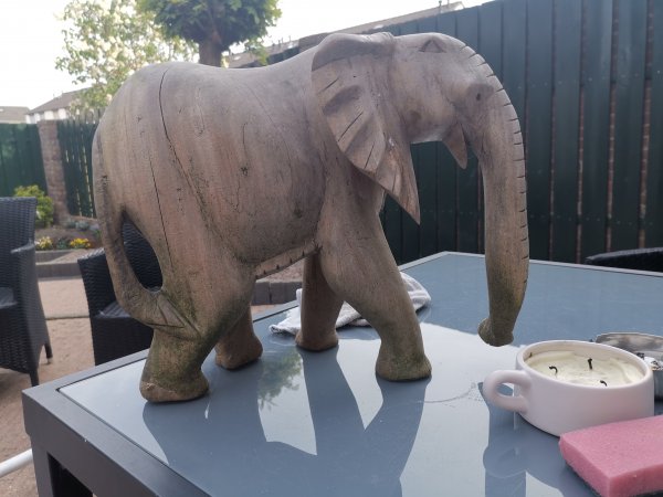

Hoe lang heeft ie buiten gestaan, en wat wil je ermee doen? in nieuwstaat brengen of alleen conserveren.
Poeh, jaren...
In nieuw staat is waarschijnlijk onmogelijk, althans met de geringe ervaring die ik heb in klussen. Dus ja probeer het weer in degelijke conditie te krijgen en dat het weer wat fraaier uit ziet.
Heb hem ondertussen wel al schoongemaakt/ontvet. Al een stuk beter
Nja, dit ziet er toch al niet verkeerd uit? als ie goed schoon is kun je hem gaan schuren, maar ik zou er niet te grof opzetten, volgens mij is ie gewoon nog in redelijke staat. dan maar eens een maand binnen neerzetten en bekijken hoe die kleur bevalt.

Om erachter te komen wat voor afwerking je mooi vind, kan je bv. de onderkant van de poten gebruiken om te testen. Opties: olie, boenwas (lastiger bij fragiele delen) en beits of lak.

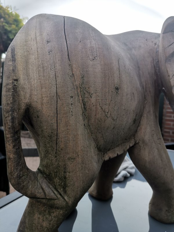

Alle scheuren enzo zou ik lekker zo laten. Dat draagt vaak juist bij aan het charme. De geschiedenis kan je er dan vanaf lezen (en daar hoort het een tijdje buiten staan nu ook bij ;) ).

Goede tip, dankje! 1 poot mist wel een gedeelte van de onderkant waar die dus op staat. Het is wel vrij recht afgebroken, wat is de beste methode om dit te repareren zodat hij weer stabiel staat? En natuurlijk het kleur verschil...
Ik zou hem eerst gewoon eens naar binnen halen voor een maand of 2
misschien is het mooiste om de overige 3 poten iets bij te werken zodat ze weer even lang worden op de foto zie je niet dat er 1 korter is.

Nadat hij een tijd binnen heeft gestaan zou je de naden kunnen vullen met een heldere epoxy
en hem inderdaad in de olie zetten
Maar dan moet je hem niet van tevoren al in de olie zetten, want dan pakt die epoxie in de nadem miet meer of niet goed.

Afwerking komt als laatste inderdaad. En dat zou een optie kunnen zijn, heb alleen nog nooit met epoxy gewerkt en het schijnt lastig te zijn om dat zonder zuurstof belletjes te krijgen als je er geen ervaring mee hebt. Dus weet niet zeker of ik daar aan wil beginnen.
En zoals eerder genoemd, de scheuren laten zitten heeft ook wel wat. Dus mocht het ooit gaan storen zal ik die optie eens goed onderzoeken.
Wil je de structuren van het hout zien dan is olie de eerste keus en (gewone) blanke lak de tweede keus.
