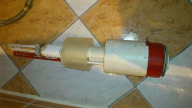

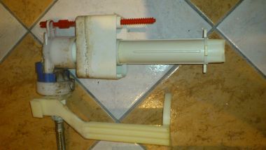

Eergisteren had ik een probleem met mijn inbouwtoilet van plieger. het water bleef iedere keer een beetje doorlopen. na het goed schoonmaken van de vlotter en het onderdeel vh doortrekken van het toilet werkt alles gelukkig weer. ik had zitten googlen of ik deze onderdelen ook nog kon bestellen. zag deze nergens? iemand een idee waar deze nog te krijgen zijn. Koop ze liever nu voordat ik ze helemaal niet meer kan krijgen.

Heb van Geberit doorgekregen dat hun universele vlotter de impuls 380 hier ook als vervanger geschikt voor is. Altijd handig om te weten ook voor medeklussers.
