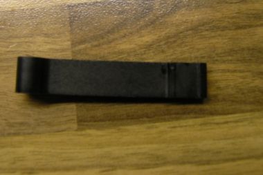

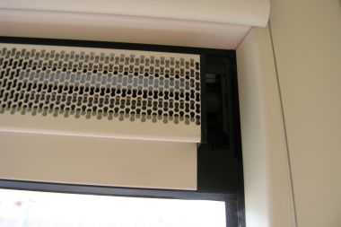

Wie weet hoe je het ventilatierooster van een kunststofkozijn zelf kunt repareren? Het hendeltje om het rooster open/dicht te doen is er uit gevallen.

Hierbij de foto's
Rene de klusser
Specialist Bouw
He das nou jammer.
Ik had gehoopt dat het alcoa zou zijn.
Maar dit is een suskastje als het hendeltje geplaatst moet worden moet het glas los.
Dan het zwarte kapje naar rechts er af schuiven.
Hendeltje er in doen dan het kapje er op en glas terug plaatsen.
Soms wi het wel dat met een platte schroevendraaier het bewegen tot het sleufje in het zicht zit dan met wat kracht het hendeltje er in duwen.
neem het hendeltje vast in een combinatie tang
