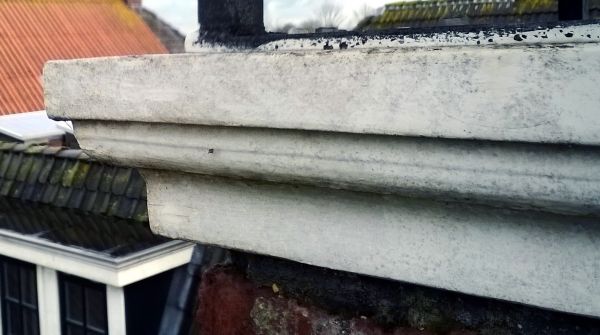

Beste klussers en vakmannen,
Ik ben van plan een gedeelte van de houten krans op mijn gemetselde schoorsteen te vervangen omdat deze rot is.
Ik wil met een cirkelzaag het rotte gedeelte eruit zagen en een nieuw stuk erin plaatsen.
Maar... waar kan ik zulke profielen krijgen:
Of moet toch al het hout vervangen worden?
Kan je niet beter houtrotvuller gaan gebruiken.
Want anders moet je dit profiel laten maken, maar dan totaal vervangen.
Dag Henk253,
Nu ik het rotte hout verwijderd heb, zit ik met een gat van ongeveer 40 x 8 x 7 cm (l x d x d). Veel te groot om met houtrotvuller te repareren.
Ik zou zo'n profiel kunnen namaken uit verschillende lagen hout en de rondingen te schaven of met houtrotvuller te maken. Dit is wel aardig wat werk. Vandaar dat ik me afvroeg of zulke profielen kant-en-klant te koop zijn.
Als alternatief zou ik een stuk profiel na kunnen laten maken bij een timmerwerkplaats.
Profiel laten maken kan wel.
Alleen dan zou ik alles vervangen. Het instellen van de freesbank is het meeste werk. Een stukje van 50 cm is niet te doen. Dus gewoon voldoende lengte laten frezen voor totale vervanging.
Ik mag aannemen dat er ook nog een kap op het houten raamwerk staat,die veel wind vangt. met andere woorden bij twijfel nieuw en goed verankeren aan de schoorsteen.anders vindt je de kap met raamwerk straks beneden.
