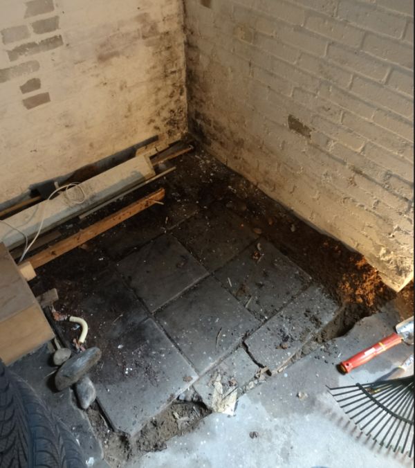

In mijn souterain-vloer zit een gat van ±1x1m, dat vervolgens weer is opgevuld met stoeptegels. Dat was al toen ik het huis gekocht heb en de reden weet niet.
Graag zou ik dat weer netjes dicht maken. Reden:
* het ziet er dan weer netjes uit
* de vloer is dan weer vlak
* het wordt weer waterdicht (er komt soms wat vocht door).
(totaaloverzicht)

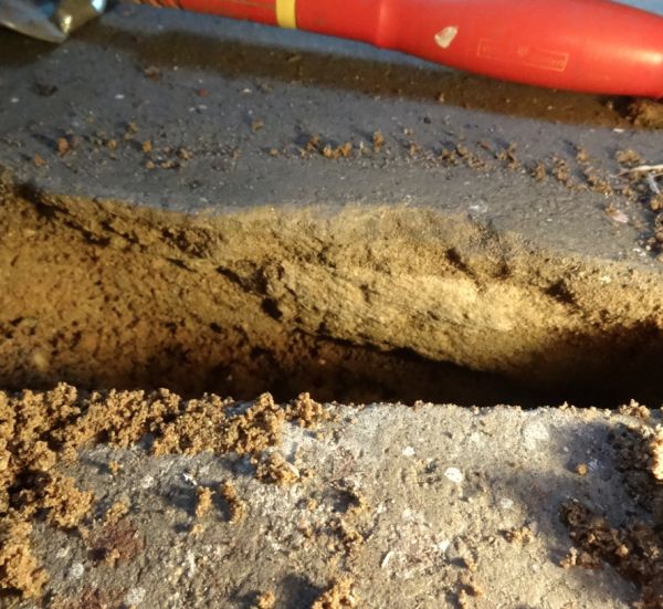

De originele vloer is als volgt opgebouwd:
* eerst een laag beton van ±5cm
* dan hierover een laag cement (denk zandcement)van ±2cm
* Ze hebben tegen de witte buitenmuur een strook beton laten zitten van ±10cm breed, waarvan de bovenlaag is afgehaald. Deze moet dus ±2cm aangevuld worden.
Totale vloerdikte dus 7cm.

Hoe kan ik dit het beste, gemakkelijkste en goedkoopste dichten?
* Kan dit bijvoorbeeld in 1 keer met zandcement?
* Beton is goedkoper en waarschijnlijk sterker. Misschien dan beter toch eerst een laag beton? En hierover een dun laagje Egalisatiemortel of iets dergelijks?
* Moet ik iets wapenen?
* Hoe zorg ik er voor dat het nieuwe beton/ zandcement hecht aan de oude?
* Wie o wie???
Verder is mijn vloer in een hoek ook niet waterdicht. Wat kan ik hierin aanbrengen?
Je kan dit stukje hetzelfde uitvoeren als de rest van de vloer. Dus als deze niet gewapend is, het nieuwe ook niet.
Normaal is 5cm beton wat aan de krappe kant, en wapen je altijd minimaal met een krimpnet.
Gebruik wel beton, en niet alleen zandcement. Of je het bovenste laagje egaliseert, of een iets dikkere laag zandcement doet, maakt niet veel uit. Verdicht het beton goed, en doe er bij voorkeur een waterdichtingsmiddel door.
Onder het beton eerst folie leggen. De aansluitingen rondom goed schoonmaken, en opruwen. En voor het storten goed vochtig maken (geen water op de folie).
Die hoek kan je met een reparatiemortel repareren. Mogelijk moet er eerst een primer aangebracht worden, dat staat wel in de verwerkingsvoorschriften.

Is het verstandig het nieuwe beton wat minder hoog te doen. Dan blijft er meer ruimte over voor het zandcement. Heb gelezen dat deze minimaal 30mm moet zijn.
Het stukje langs de muur kan niet dieper of ik moet het weghalen. Dit stukje kan ik dan eventueel ook met reparatiemortel doen, omdat deze minder dik hoeft.
rand beton langs de muur:
dwarsdoorsnede vloer:

Als je met zandcement werkt, moet inderdaad de laagdikte voldoende zijn. Kleine delen kunnen echt wel wat dunner. Dus of een dunne laag egalisatie, of dikker zandcement.
Het stukje langs de muur is vermoedelijk nou net de fundering. Dit kan je dus niet weghalen!
