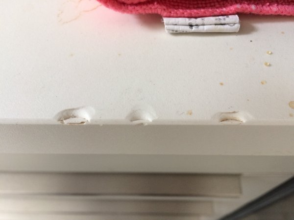

Ik heb een aanrecht van keramiek en ben daar erg tevreden over. Het is hitte- en zuurbestendig.
Er is helaas wel een maar....
Het materiaal is op de randen erg gevoelig voor stoten (puntbelasting) met als gevolg dat er inmiddels zo'n 3-4 chipjes uit zijn door stoten met een glas, beker of pan.
Ik heb 2 vragen:
1. Hoe kan ik dit het beste (laten) repareren?
2. Heeft iemand ideeën voor een betere (sterkere) randafwerking die ook nog een beetje mooi is? Ik denk zelf aan een soort hars of kit.
Dank alvast!

    Hoe ziet de rand eruit, hoekig of rond /
    Foto is ook welkom.

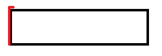

    Ik kan me voorstellen dat je het geen mooie optie vind maar je zou een hoekprofiel aan kunnen brengen, bijvoorbeeld van rvs.
    Eventueel speciaal laten zetten met aan de bovenkant overlap van slechts een mm of 3. zie onderstaande afbeelding van een doorsnede van je blad en het hoekprofiel (rood)

    Dat is idd n optie die wij ook bedachten maar biet de meest subtiele.
    Zou een rand van heel dunne kit/hars kunnen? En wat voor hars hecht het beste op keramiek?
    Dat is volgens mij geen keramiek, maar een composiet.
    Dat is wel bij te werken, door een bedrijf wat hier in gespecialiseerd is.
    Een dun randje van kit of hars, gaat niet werken.

    Uitbesteden aan een specialist kan natuurlijk altijd. Maar dit is een klusforum, dus je wilt het zelf doen.
    Epoxyhars hecht goed op keramiek, maar heeft de neiging om na verloop van tijd te vergelen. Hiervoor zijn speciale UV bestendige toevoegingen verkrijgbaar. Wat je moet doen is een witte epoxy kopen en aanmaken volgens voorschrift. Let er op dat je exact de juiste hoeveelheden mengt. Dat is belangrijk ander wordt het wel hard maar blijft het plekken. Hou je goed aan de voorschriften t.a.v. handschoenen.
    Begin met alles waar je geen hars op wilt hebben goed af te tapen en plak een stevige tape op de voorkant van je blad, half op je blad haft in de lucht, zodat de tape er een cm bovenblijft. Plak ook de zijkanten vol met tape zodat de epoxyhars er niet uit kan lopen. Druppel de chipjes vol zodanig dat je aan alle kanten iets teveel materiaal hebt. Laat drogen, verwijder de tape en schuur het teveel aan materiaal er voorzichtig af.

    Rond schuren en dan polijsten.
    of recht afzagen en dan een nieuw natuursteen randje er voor lijmen.
    voor beide heb je wel pro spullen nodig

    Waarschijnlijk is de kans op herhaling groot, daarom zou ik het advies van Job_4 in overweging nemen.
    Rvs profiel laten zetten met een ronde boven hoek, polijsten, en erop lijmen
    Als het echt keramiek is, (wat is zeer betwijfel, gezien de afbeelding) kun je dit niet schuren of polijsten.
    Keramiek wordt gegoten, gebakken en voorzien van een glazuur laag, en heeft bijna nooit zo een strakke rechte randen.
    Maar het kan zijn dat ze het als keramiek verkocht hebben, terwijl het een kunststof of composiet blad is.
    Maar veel succes met het zelf (onzichtbaar) duurzaam bij werken.
    Hopelijk lukt het je. :prima:
    Boertje125
    Hoezo kan je het niet schuren/polijsten?
    als het keramiek is?
    Natuurlijk kan dat wel.
    Je krijgt dan een mooi glad oppervlak maar uiteraadt wel met de kleur van de binnenzijde niet van het glazuur dat is er immers af.
    Als er echter een vrijwel transparant glazuur op zit is het kleurverschil minimaal
    ben het overigens met je eens dat het geen vorm is die je vaak tegenkomt in keramiek
