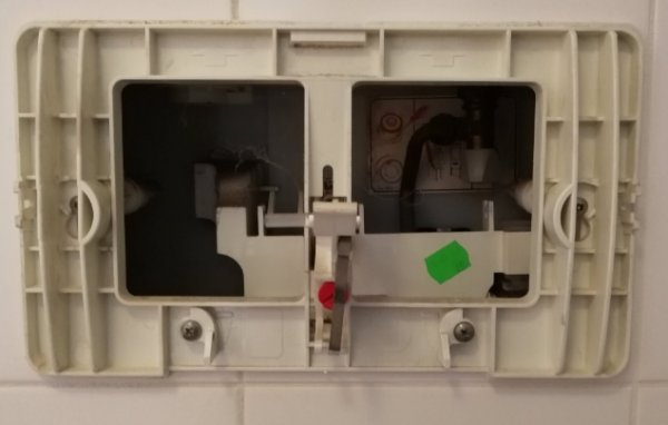

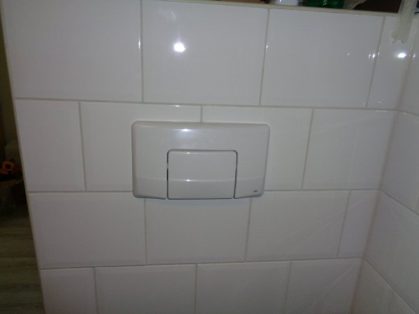

1 van de problemen is de inbouw-wc boven. Deze is defect, wat er precies defect is, dat weet ik niet. Het frontpaneel en verschillende onderdelen ontbreken, dus ik kan ook niets testen cq proberen.
Volgens de verkopers, is het toilet defect geraakt bij het indrukken van de knop voor het doorspoelen.
Zij hebben een aannemer gebeld en die heeft aangegeven dat er geen onderdelen meer leverbaar voor zijn.

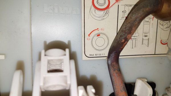

Ik heb hier al op het forum lopen zoeken en kwam verschillende onderwerpen tegen. Aan de hand van het modificatienummer wat op een stickertje staat, denk ik hieruit op te moeten maken dat het een Oliver International Diamante toilet zou moeten zijn, verkocht bij bouwmarkten.

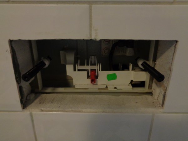

Plaats eens een foto van je binnenwerk reservoir, en wat er stuk is zodat we even mee kunnen kijken.
Ik zal van de week wel even een foto maken, maar er zal niet veel te zien zijn.
Datgene wat stuk is, is er simpelweg niet, tezamen met veel andere onderdelen die ontbreken.
Een foto zal, anders dan definitief het type wellicht vaststellen, waarschijnlijk niets toevoegen aan het beschrevene.

Hierbij wat foto's.

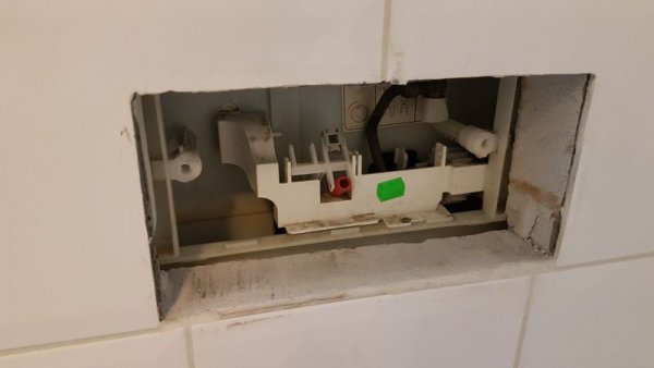

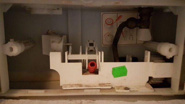

Ik heb er vanochtend wat mee zitten te spelen en het mechanisme lijkt verder allemaal wel te werken (spoelen etc..) zonder lekkages.
Het gaat dus voornamelijk om de bediening. (al bestellen we het binnenwerk direct mee, nu we toch bezig zijn...)

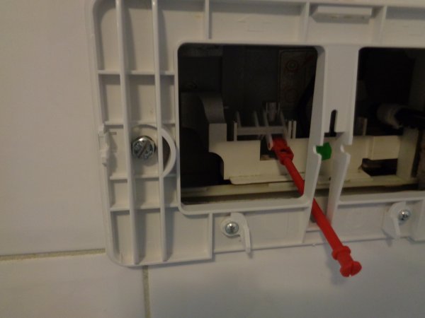

Waar ik er eigenlijk van uit ging dat het een dual flush was, lijkt dit eerder op een single flush.

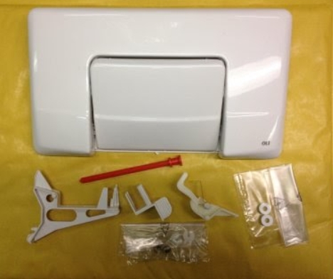

Als verder alles goed werkt zou je ook alleen de bedieningpaneel single moeten hebben.

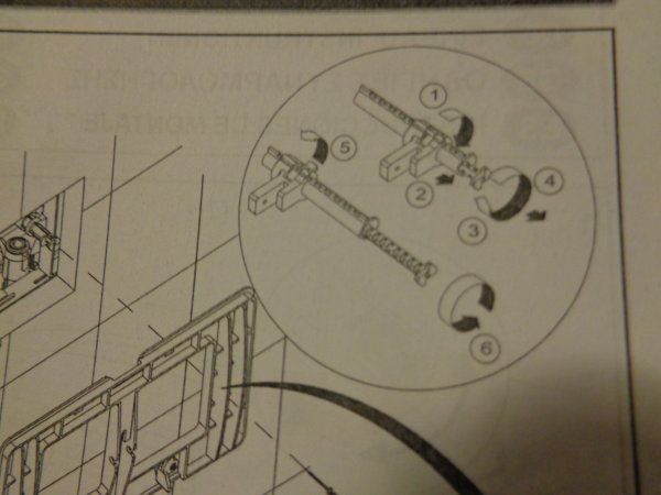

Zo te zien word die geleverd met een rodestift.
zo ziet die bevestiging achterplaat er uit.
Inmiddels zijn de onderdelen binnengekomen, gemonteerd en is de wc weer werkend.
Niet zonder slag of stoot overigens.

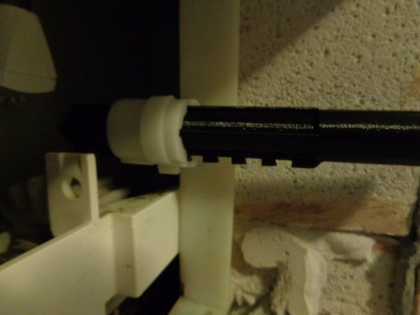

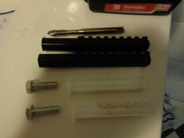

De 'wokkels' in deze afbeelding waren niet aanwezig en werden niet nieuw meegeleverd met de andere onderdelen. Dit gaf dus een probleem bij het monteren van het bedieningspaneel.
Ik heb de witte onderdelen gedemonteerd en nagetekend in 3D en aangepast aan de hand van de beschikbare onderdelen die ik hier had liggen (het meeste van mijn gereedschap ligt nog op het oude adres).
Ik heb de onderdelen verlengd met een cilinder en op de 3D printer geprint. Daarna heb ik de cilinder van M8 draad voorzien.
Hiermee kon ik de onderdelen redelijk vlak krijgen met de voorkant van het muurtje en zo het bedieningspaneel monteren aan de hand van M8 bouten, voorzien van een sleuf, zodat ik ze met een schroevendraaier kon vastdraaien (er was geen ruimte voor een dopsleutel)
Na montage van de onderdelen kwam ik er achter dat het toilet bleef doorlopen, omdat ik ook het binnenwerk had meebesteld, heb ik de benodigde onderdelen vervangen en sindsdien werkt het toilet weer naar behoren.
In plaats van een dure, arbeidsintensieve grap, is het uiteindelijk een vrij simpele klus geweest, afgezien van de ontbrekende onderdelen. Maar met een 3D printer kun je relatief simpel problemen oplossen :-)
