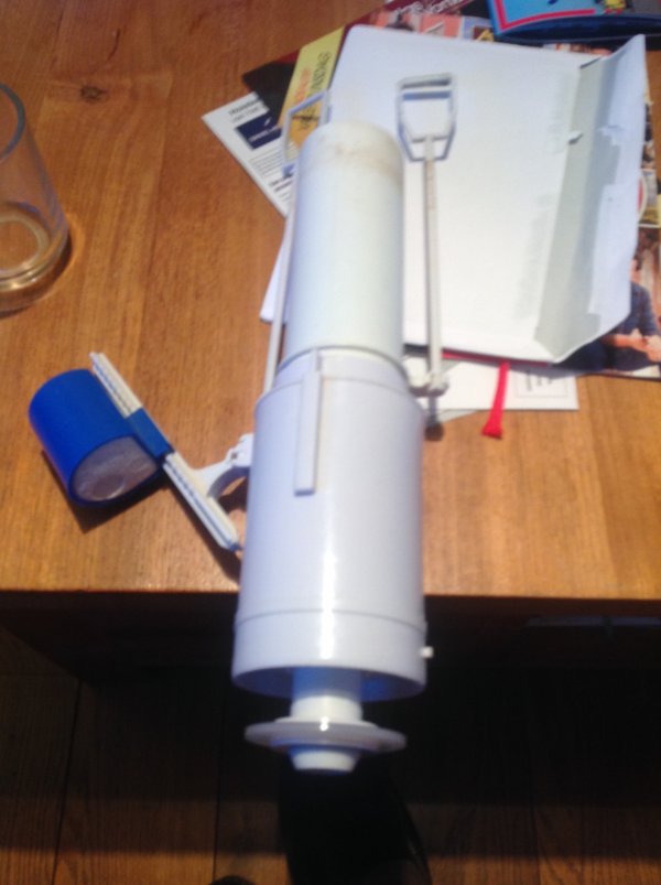

Ik wil mijn inbouw toilet repareren . Maar helaas merk onbekend. Herkent iemand van de side de fotos. Heb de inbouw als set gekocht bij de Gamma rond 2000. Kom daar niet verder en op internet ook niet. Plaats foto.
Henk253
#2
Hoe ziet de bediening plaat er uit meestal zoek ik daar op.
Het gaat mij om het doorspoelmechanisme dat is niet van Oli volgens leverancier vandaar mijn vraag

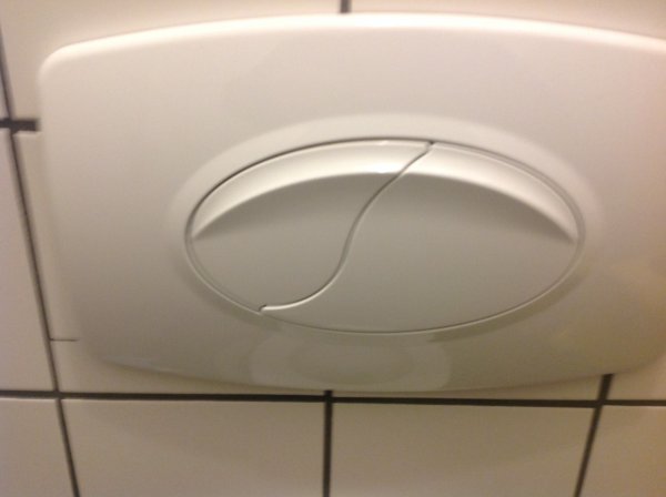

Zet eens een foto van de bedieningsplaat op site zoals henk heeft gevraagd.
Als het een bedingingsplaat van oli is en het inbouwdeel is dan vanzelfsprekend ook oli. zal er waarschijnlijk iemand reeds een semi vervanger in gezet hebben door naar de bedieningsplaat te kijken kun je het type vaak achterhalen vandaar zijn vraag.
Hierbij het bedienpaneel zou passen op Oli adriatica volgens de leverancier.

#8
Paneel is Oli Oriental.
Daar zit normaal gesproken een Giada of Diamante reservoir achter.

#9
PRODUCTINFORMATIE
OLI Oriental bedieningspaneel wit voor dubbele spoeling (dual flush). Alleen passend op OLI Diamante dual flush reservoir (bij de Praxis bekend als ATLAS) en OLI GIADA dual flush reservoir.
bedieningpaneel zit er net verkeerd op ribbel moet onder.

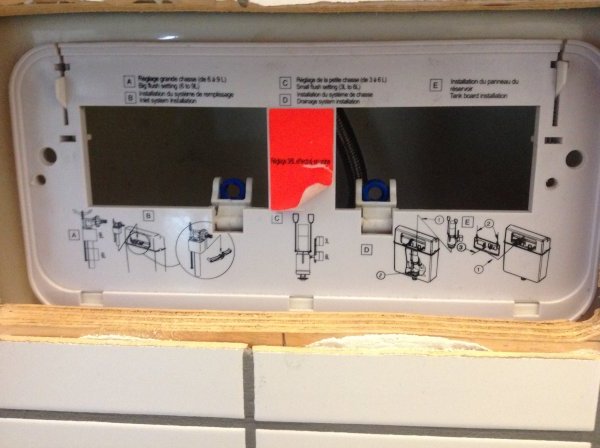

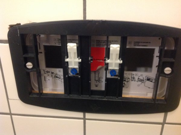

#10
Haal eens die zwarte achterplaat eens af maak een foto en een foto binnen in reservoir.
