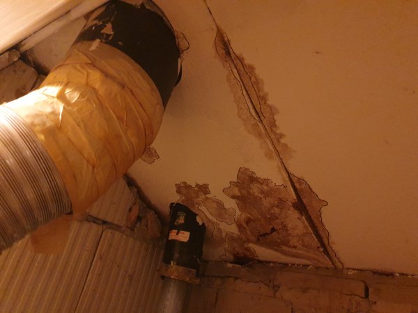

Hallo allemaal,
5 jaar geleden heb ik een huis gekocht. Bij de keuring is een bestaande vochtplek in het plafond van de vliering, doorgemeten mbt vocht. Dit bleek een oude vochtplek te zijn, van een eerder gerepareerd lek. Nu ben ik de vliering aan het aanpakken, en wil nu het lelijke (kapotte) stuk dakbeschot vervangen. Is dat mogelijk van binnenuit? Ik zie dat de plaat óp de gordingen ligt, maar ik zou het bitumen op het dak graag ongemoeid laten. Een nieuw stuk hout tegen de lelijke plek aan schroeven kan ook niet, omdat de vochtplek flink uitstulpt. Verder denk ik dat de lekkage ook voor een groot deel veroorzaakt wordt door condens van de standpijp, dat direct het hout intrekt, doordat de pijp er strak tegenaan ligt. Klopt die redenatie? Ik hoop dat jullie tips hebben.

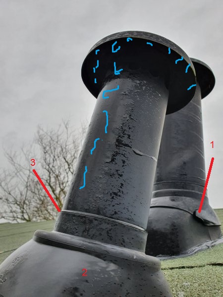

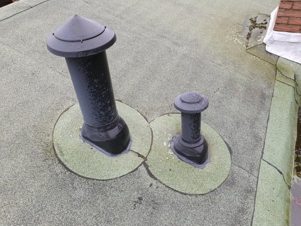

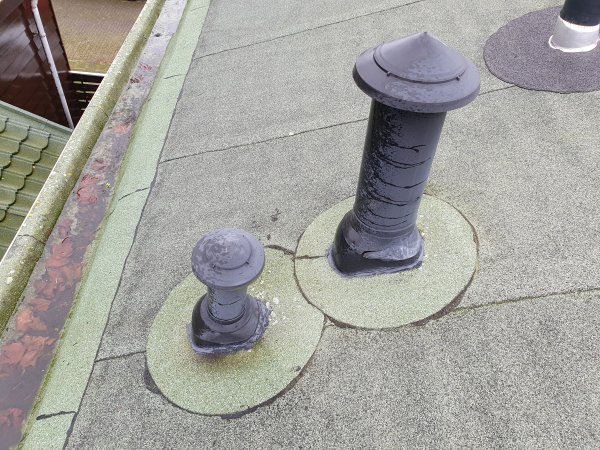

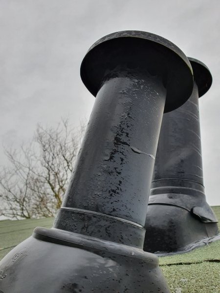

Kan je van die pijp op het dak een foto maken. Condens uit de standleiding kan aan de buitenkant van die buis door het dak naar benedenlopen. Je snapt iets is niet goed gemaakt.
Ik las dat het mogelijk kwam, doordat koude lucht via de standpijp naar beneden zakt. En dat warme lucht van het huis tegen de buitenkant van de buis condenseert. Dat klonk ook logisch. Maar dat klopt dus niet? Ik zal zsm een foto van het dak maken.
Dat geloof ik niet, in het riool hangt altijd een warme lucht. Misschien als de buis op het dak een grote diameter heeft en er weinig warme lucht opstijgt.
Het huishouden maakt tegenwoordig veel warm water met gevolg veel warme lucht die naar boven/buiten trekt. De pet op de buis kan condenswater maken en dat kan naar beneden vallen.
Een paar dingen. 1 bovendeel zit een scheurtje zal je zelf ook wel gezien hebben. 2 hieronder zit een holle ruimte die waarschijnlijk niet is geisoleerd. Lucht van de zolder condenseerd tegen de buitenwand en condes zal als water terug naar binnen onder komen. 3 moeilijk te zien of deze naad 100% waterdicht is.
Warme lucht stijgt op en condenseerd aan de onderkant van de pet. Druppels vallen tegen de wand en het water zal langs die naad lopen.

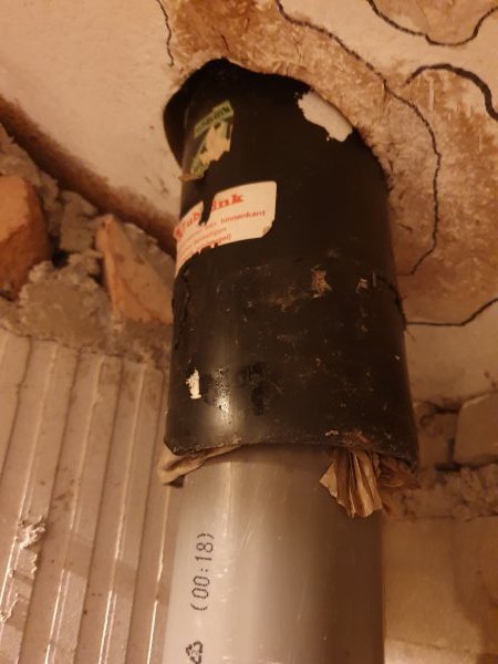

Erg bedankt voor je antwoord. Ik ben bang dat de moraal van het verhaal is, dat ik een loodgieter / dakdekker de boel laat vervangen. Ik zal een foto toevoegen van de binnenkant. De pvc standpijp is nat, maar het zwarte stuk buis is ook nat aan de buitenkant. Daarbij zit er nog een soort isolatiemateriaal tussen de twee pijpen in, dat ook compleet verzadigd is met vocht. Dat hoort naar mijn idee niet. Hieronder volgt de foto.
Zou een serieuze loodgieter laten komen. Die zwarte buis moet in die grijze buis vallen.
Waar is die (ooit) witte plaat van gemaakt? Zachtboard?
Hoe is het dak verder opgebouwd?
Als die standleiding is hersteld kan je deze het beste dampdicht isoleren.
