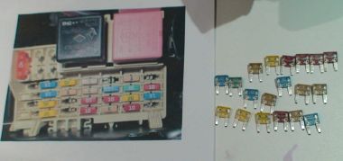

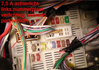

Stel je lamp is defekt achteraan, en de rest werkt
Met ander lampje vervangen lukt het nog niet.
In zekering kastje aan stuur(foto 1), is niet wat je moet zoeken.
Wel aan zekering kastje onder motorkap(foto 2), naast battery.
Dit is een nuttige tip voor doe het zelfers.(In gebruikers handleiding
is dit niet vermeld).
