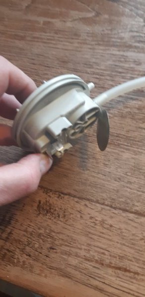

Langzamerhand wordt ik redelijk gestoord van de storing die het heeft. Het begon met het 2 jaarlijkse onderhoud. Schoonmaken van de branderkamer, nieuwe pakking achter de voorplaat en bij de ionisatiepen. Sifon leegmaken en vullen met water. De ionisatiepen moest vervangen worden. Mocht ook wel na 17 jaar. Scherp als een naald was het. Toen begon het. Beginnen met douchen: regelmatig geen warm water. Maar ook dat tijdens het douchen het water langzaam kouder word en de waterhoeveelheid merkbaar minder word.
Eerste waar ik aan dacht: de driewegklepmotor. Die vervangen. Geen invloed. Toen de driewegklep zelf. Geen invloed. De ventilator gecheckt. Afgezien van een dun laagje stof op de waaierschoepjes niks bijzonders.
Soms staat er in de display een om en om verspringende 0 en een 8.(dus met een punt erachter)Resetten moet dan en dan kan er gedoucht worden zonder probleem. Soms is er een geluid te horen dat ik herken als een snel schakelende spoel van een elektromagneet. Klinkt als TRRRRRRR en best luid. Twee zie ik er op het gasblok. Maar daar durf ik niet aan te komen ivm het ontregelen ervan.
De waterflowsensor in de koudwaterleiding verdenk ik ook. Als die geen flow voelt zal de ketel ook niet aanslaan. Maar dat strookt weer niet met het langzaam kouder worden van het water, denk ik.
Ook wel een keer een steeksleuteltje in de display van de kamerthermostaat gezien.
De verwarming lijkt hierin mee te liften en als er een storingsmelding is doet die het ook niet.
Of zou hij dan toch aan vervanging toe zijn? 17 jaar is niet niks. Ergens lijkt mij dat er iets simpels aan de hand is. Gaat het me nou wreken dat er maar een keertje een cv monteur is bij geweest?
Hopelijk dat er een tip is dat tot de oplossing kan leiden.
Mvg, Hans.
