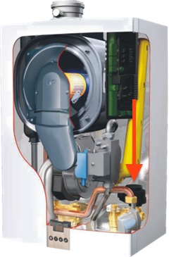

Ik heb de behuizing losgemaakt, het geluid komt van onderen waar de meeste onderdelen zitten, maar kan helaas niet voelen wat het veroorzaakt. de pomp (zwarte unit) trilt niet.

Hoi door te voelen wat er zo trilt kwam ik er achter dat het het zwarte ding is achter de pomp, dat is volgens de gebruiksaanwijzing de 3 weg klep. Omdat het geratel gelijk met het stekker insteken begint kan er nog geen sprake van stoomvorming zijn. 1.9 tot 2 bar leidingdruk.

Klinkt inderdaad als de driewegklep.
Kan zijn dat het binnenwerk verkeerd gemonteerd zit waardoor een pootje de ingang van het pomp huis in is geschoten.
Dit is te controleren als je de pomp verwijderd en in de opening van het hydroblok kijkt.
Als dit in orde is zou ik de actuator vervangen.

zie de rode pijl
Dus alle driewegklep verhalen zijn dus inderdaad volledig niet aan de orde.
