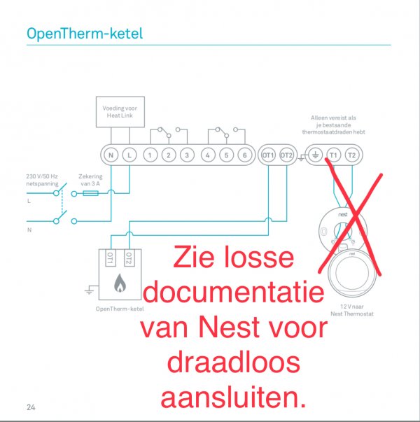

De OpenTherm connector van de ketel zit verbonden met de Heatlink (behorende bij de Nest thermostaat.) Die Heatlink zend draadloos het signaal door naar de Nest thermostaat op de Nest-stand.

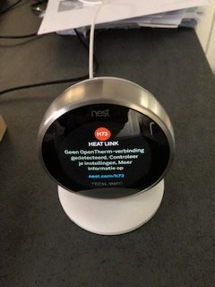

Het probleem is nu, de Nest thermostaat werkt alleen als ik voor de Aan/Uit optie kies. Als ik hem instel op OpenTherm dan werkt hij niet. Ik krijg een foutmelding "H73, geen Opentherm" op de Nest.

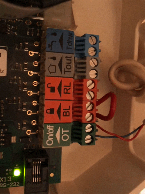

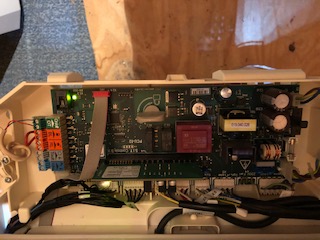

De Remeha Calenta gebruikt opentherm protocol.
De aansluiting on/off-Opentherm op de CV ketel moet gebruikt worden.
Op hun website heb je een extra blokje nodig als de CV Ketel niet in opentherm-taal praat. (Remeha Calenta praat Opentherm.)
Heb je de installatie aangesloten volgens schema?
Heb je tevens de CV ketel spanningsloos gemaakt voor werkzaamheden en in juiste volgorde gehandeld?
Inderdaad volgens schema aangesloten. Ook in de volgorde zoals beschreven in de bijgeleverde documentatie. En ketel spanningsvrij gemaakt.

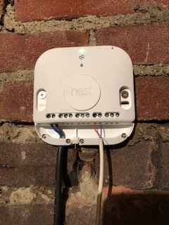

Wat u eens kunt proberen is de nest bedraad is aan de heatlink te hangen en kijken of deze dan wel comminuceerd met de heatlink

Als ik de heatlink aansluit op OT van de ketel schakelt hij 1 keer en daarna niet meer. Daarna geeft de Nest thermostaat een H73 foutmelding.
De heatlink communiceert zeker met de ketel. De ketel gaat echter niet verwarmen.
Als ik de Nest met een kabel aansluit op de heatlink gebeurt precies hetzelfde. Het maakt geen verschil of de heatlink met de nest via wifi verbonden is of met een kabel.
OpenTherm/Aan-uit van de ketel aansluiten op OT van de heatlink geeft (na opnieuw opstarten van zowel ketel als heatlink) 1 maal een klik van de heatlink en daarna een H73 foutmelding op de Nest. En de ketel gaat niet branden. Dit is dus hetzelfde bedraad als via wifi.
Als ik OpenTherm/Aan-uit van de ketel aansluit op de 2 en 3 van de heatlink werkt de heatlink (ook via wifi) samen met de nest ingesteld op Aan/uit. Ketel reageert dan op de aan/uit signalen van de nest thermostaat.
Mijn conclusie: De Nest communiceert dus met de Heatlink (bedraad en via wifi) alleen het OpenTherm signaal van de Remeha ketel wordt niet 'begrepen' door de heatlink/nest combinatie.
