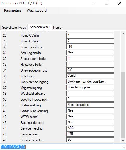

Ik gebruik daarvoor het Recom programma wat Remeha beschikbaar stelt. Daarnaast heb ik een Opentherm gateway er tussen hangen. Alles werk 100% alleen wat mij opvalt is dat de ketel constant aan is.
Dat wil zeggen dat de gasklep continu open staat en dat er continu een vlam brand. En met continu bedoel ik dus ook echt continu van s'morgens tot s'avonds laat. Nu weet ik niet zoveel van modulerende cv ketels af maar dat lijkt mij toch niet echt een zuiniger stookgedrag dan wanneer je en aan uit ketel hebt
Op NVBGM staat een voorbeeld van het uitleesscherm van Recom.
Nu is dit maar een par uur maar dit zie je dus van vroeg tot laat met geen veranderingen.
Heeft iemand daar enig idee wat hier mis kan zijn ??

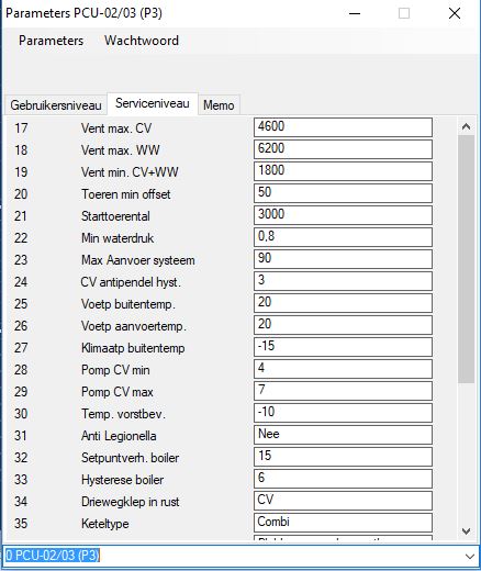

Misschien heb je het overzicht op de link gezien maar de kamertemperatuur is prima die is gelijk aan de temperatuur zoals die ingesteld is op de thermostaat. En de watertemperatuur lijkt mij ook goed. In mijn overzicht is hij op dat moment 70 graden en de retour 50 graden zo goed ik dat kan beoordelen.
Dat lijken toch normale waarden......?
Het setpunt staat maar op 58°C dat is te laag zet de maximaal temperatuur gewoon op 85°C de ketel regelt de rest wel verder.
Vr Gr
Heb de maximale temp aangepast en verder lijken mij dit toch normale waarden.
