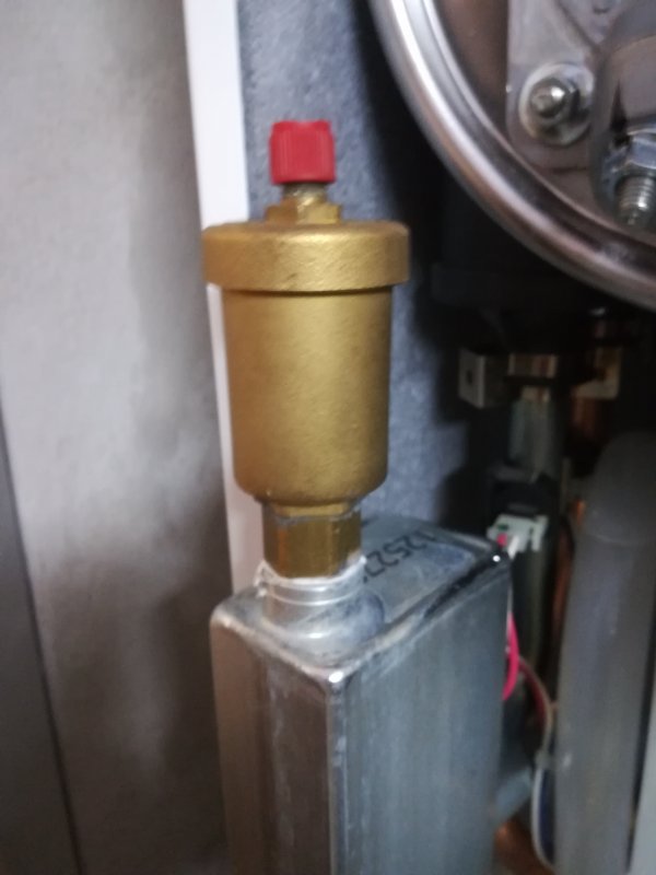

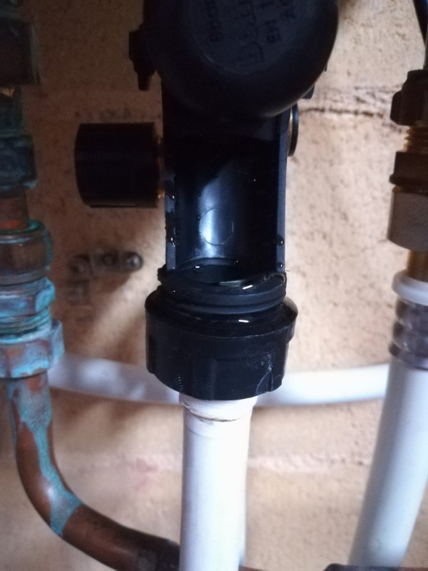

Sinds een paar dagen de ketel (Avanta 28C) is gaan lekken bij de inlaatkombinatie en de ontluchtingsventiel. Ik heb het volgende vervangen:expantievat en inlaatkombinatie. Het resultaat is hetzelfde, blijft lekken.
Enige idee wat er nog mis kan zijn?
Hier is te zien hoe veel water uitkomt uit het ontluchtventiel.
En uit de ontluchter.

Stroom er alleen water uit de inlaatcombinatie bij opwarmen tapwisselaar of ook tijdens gebruik en bij uitschakelen toestel? Is het een woonhuis of appartementencomplex? Bij het laatste kan een hydrofoor de boosdoener zijn, dit is de drinkwater-drukverhogingsinstallatie welke de waterdruk verhoogt omdat anders de hoger gelegen woningen geen drinkwater geleverd krijgen. Dan dient overleg gepleegd te worden met de VvE en de betreffende OH partij.
De automatische ontluchter preventief vervangen en kijken of dit dat probleem oplost, waarschijnlijk gewoon een faulty exemplaar.

Het betreft een woonhuis. De inlaatcombinatie lekt veel bij het verwarmen. Als de ketel, helemaal koud is dan stop die met lekken. Om te testen, heb ik, 2 kranen geplaatst bij de ingang koud en warm water en die dicht gedraaidt om te kijken of dit enige invloed zou hebben. Ook heb ik het verwarmen van warmwater in de ketel opties, uitgeschakeld. Resultaat: ontluchtingsventiel blijft lekken bij temperatuur (die heb ik vorige jaar ook al vervangen), inlaatcombinatie lekt ietsje minder. Nieuwe inlaatcombinatie en ontluchter besteld en zal vervangen.... Dan zien we wel of het probleem verholpen zal worden.

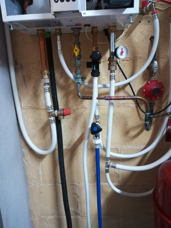

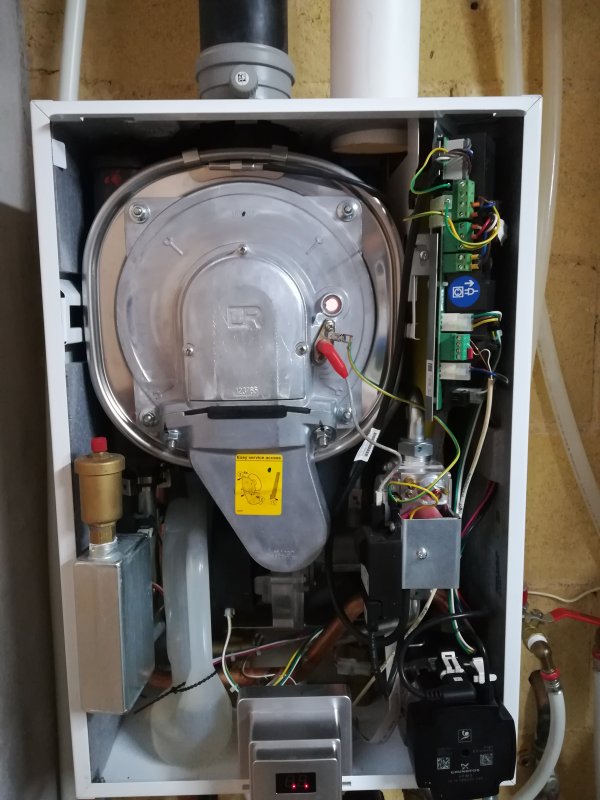

Maak eens een foto van het gehel binnenwerk, dus het binnenwerk boven in de ketel en de aansluitleidingen onder de ketel wil je.

de gasleiding, sorry kan er niet omheen kijken vanwaar die versmalling?
Waarom zit die gasdrukregelaar er tussen?
Hebt u dit zelf aangelegd?
Dacht ik ook mede gezien de vernauwing in de gasleiding, beroerd aangelegd en als dat 12 in 15 mm is nog gevaarlijk ook.
Rookgas afvoer is zo te zien zwart kunststof hoe loopt dat verder naar boven.
Toestel staat wel juist ingesteld voor propaan met ombouwset toegepast?
Veiligheidsventiel (overstort) zit ook niet helemaal lekker met de vernauwingen van de pers tstuk.

Een buurman en buurman installatie.......en daar zijn er nog 2 van......dat zijn er dan 3 teveel.
Man man man wat een puinhoop
Rookgasafvoer uitgevoerd met luchttoevoer buis, hup hup hup omdraaien die zooi.
Gasleiding, dat je het zo durft te monteren.
