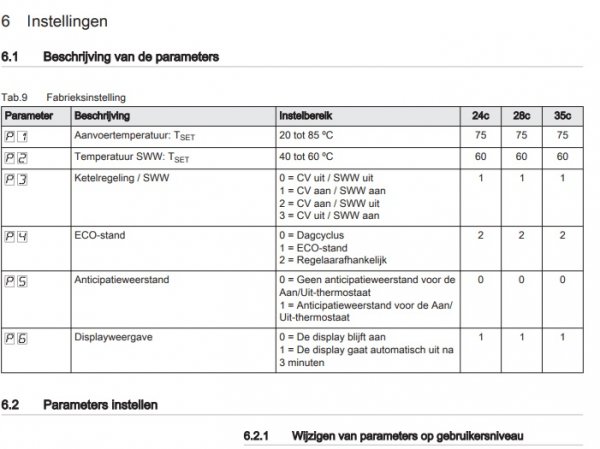

Ik heb de 35C. mag ik dan aannemen dan de cv ketel 75/60 is?
Want bij 50/30 heb ik wel hele grote platen nodig. ik zag bijvoorbeeld een plaat van 7000 Watt echter bij 90 aanvoer. dan blijft er weinig over bij 50 aanvoer.
De ketel kan alle temperaturen leveren van 20 tot max 90 graden welke temperaturr is vereist ligt aan de installatie die aan de ketel hangt, dus als de gehele installatie is uitgelegd op 90/70 dan heeft 1 plaat vervangen en uitrekenen op 50/35 geen zin dan moet de gehele installatie zijn uitgelegd op 50/35
Wat bedoel je met; dus als de gehele installatie is uitgelegd op 90/70
Hoe kom ik hierachter? op de cv kijken hoe die nu staat? Neem niet aan dat ik zelf dit moet gaan veranderen want zo technisch ben ik ook niet
Je hoeft niets te veranderen, de ketel bepaald zelf de juiste temperatuur.
Begrenzen van temperatuur is mijns inziens fout inregelen.
Kijk hoeveel vermogen er in een ruimte nodig is en wat er hangt, dan kan je zo de temperatuur afleiden.
Stel, ruimte heeft 50w nodig, dan kijk je bij welke watertemperatuur hij de 50w haalt.
Omdat de ketel modulerend op Dt is zal de ketel altijd het juiste werkpunt vinden, in de winter kan dat met 60/40 zijn, en in het najaar 50/30 dat bepaald de ketel zelf door het afgegeven vermogen en het benodigde vermogen constant te meten.
