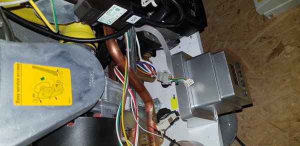

Hallo klussers,
Ik heb een vraag. Bij het inschakelen van een remeha avant cv ketel is er een stekkertje los geraakt, de 92x. Dit heeft waarschijnlijk met het warm tapwater te maken want dit werkt nu niet. Maar waar hoort het op???
Rechts achter op het hydroblok, daar zit een doorzichtige hallsensor voor het warmwater, daar hoort hij op.
