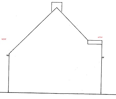

eigenlijk heb ik zoon 5 liter water per dag nodig (inclusief buiten planten daar gaat het meesten heen) wat inhoud dat ik een opslag van 250 liter makkelijk op krijg in de drogen periodes. maar ik vind het niet erg als de opslag nog groter is voor de tuin en vijver bewatering
ik heb alleen aan de voorkant van het huis een regenwater afvoer.
opties waar aan ik zit te denken.
1. een reservoir op het platte dak achter en die te voeden vanaf het schuinen gedeelte. (geen idee over hoe dat te bouwen is en of het wel verstandig is)
2. de regenwater afvoer van voor gebruiken en een grote water zak in de kruipruimte te leggen( evt zelfs het water te gebruiken om de wc te spoelen die moet toch nog vernieuwed worden)
(in belgie zijn ze hier mee al een stuk verder heb ik al gezien. geen idee of ik wel een blad filter aan de voorkant van mijn huis mag installeren en of ik niet in de problemen kom met mijn gas en elektra leidingen die daar ook lopen.)
3. het teras achter mijn huis met een +/- water dichte laag af te werken en dat water op te vangen in een bak onder de grond.
4. het platte dak achter te vernieuwen en los te koppelen van de buren en een eigen hwa maken met een bak in de grond. (er zit nu een lek in het platte dak wat ik ook nog moet oplossen)
5 een afdak te bouwen achter in de tuin en daar mee water op te vangen.
6. het dak van het schuurtje te vervangen. loopt nu schuin af naar de buren.
dit eerst recht te metselen. plat dak er op. en een opslag tank verzinnen.
7. een destilleer apparaat te bouwen die met behulp van zon licht en een glas plaat water destilleert. dit ga ik zeker nu effen in elkaar flansen maar is geen langdurig oplossing.
elke tip is welkom.
ik voeg bij de bouw tekening van mijn (koop)huis.
meer info nodig gewoon vragen.
creatieve oplossing hoe onzinnig ook zijn ook zeer welkom.
1. Kan alleen als je de dakconstructie laat doorrekenen en waarschijnlijk versterken. Je kan wel een nieuwe pijp naar een opvangbak in de tuin maken.
4. Waar zit nu de afvoer? Een nieuwe afvoer laten maken betekent dat het afschot aangepast moet worden. Misschien mag je het water van de buren ook "hebben".
6. Kan je daar geen goot onder hangen om het water op te vangen?

1. laten doorrekenen leek mij ook verstandig ja.
op eerste gezicht dacht ik wel dat ik daar goed zou zitten. ik verwacht dat er geen versterking nodig is.
het dak is als volgt opgebouwd. holle betonplaten + pietschuim + bitumen.
is ook de vloer van de zolder dus dat zou toch wel iets moeten kunnen dragen.
maar goed ik hoop ook op een betere oplossing.
4. afvoer zit net bij de buren vlak naast de schutting.
van de buren mag ik het water zo hebben. alleen zij huren het huis van een woningbouw vereniging. en dan wordt het toch wel wat moeilijker.
het afschot veranderen leek mij niet al te moeilijk vanwege de isolatie laag die onder de bitumen zit.die dan ook vervangen moet worden.
maar budgettair gezien niet erg leuke oplossing.
6. der hangt al een goot aan. alleen die hangt bij de andere buren. het dak is 15 graden schuin.

Voor en achter een regenton, als deze vol zijn heb je 480 liter. Waarom buffers op het dak of onder je huis maken dan?
Heb je enig idee hoeveel m2 oppervlak je zelf aan dak hebt.
De uitloop in de goot van de buren zou je 1tot2 cm kunnen verhogen zodat jij dat water van hun erbij krijgt. Bij een hevige bui zal die uitloop toch water kunnen afvoeren zodat er geen abnormaal gewicht in de goot ontstaat.

voor op straat/stoep? ik denk niet dat ik daar een ton mag plaatsen.
het is een rijtjes huis in de stad. (plek zat maar of het mag?)
achter heb ik nergens een hemel water afvoer dus kan ik hem nergens op aansluiten.

Heb effe wat berekeningen gemaakt van het dak.
achterkant.
platdak + schuindak = 26.8 m2
voorkant = 22.4 m2
schuurtje = 6 m2
opvang in terras = 1 m2
berekent aan de hand van het weerstation gilze-rijen valt er dus per jaar neerslag:
(793,6 mm op jaar basis ik ga uit van 800 mm)
achterkant = 21440 liter water per jaar.
voorkant = 17920 liter per jaar.
schuurtje = 4800 liter per jaar.
opvang in terras = 800 liter per jaar.
het maakt mij in ieder geval duidelijk dat wat ik ook verzin of uitvoer.
ik er altijd voor moet zorgen dat ik het overige water ook weer kwijt raak:) .
mmm als ik dus 1 m2 opvang maak in het terras zou ik al genoeg water hebben op jaar basis. ik twijfel of mijn berekening wel klopt.
(bron: https://nl.wikipedia.org/wiki/Neerslag_(atmosfeer))
In ieder geval moet je in een plat vlak rekenen niet het oppervlak van het schuine dak bepaalt de regenopbrengst per m2 maar het platte grondoppervlak.
Je hebt zo een hoop water verzameld, maar het probleem zit hem in de buffer. Het regent niet continue, dus je zal een flinke opslag moeten hebben om altijd voldoende water te hebben.
Ik heb zelf 1m3 opslag. Ik schat dat ik 3m3 nodig heb, om droge periodes door te komen. Ik spoel het toilet en sproei een klein deel van de tuin ermee. Het vat is nu ook zo goed als leeg :roll:
