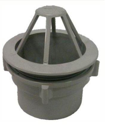

Hallo klussers,
Ik wil een veranda bouwen met een aflopend dak dat is opgebouwd uit polycarbonaatplaten. Ik kan mijn regenpijp omleggen maar maar voorkeur gaat uit naar een doorvoer door het dak zelf, dus door het polycarbonaat (16 mm) heen.
Is dit goed waterdicht te krijgen ? Hoe zou jullie aanpak zijn ?

Ik weet niet of je het 100% waterdicht krijgt, maar mijn eerste ingeving is om met een ronde gatenboor van de diameter van de regenpijp (+ 2 mm speling) een gat in de plaat te maken, regenpijp erdoorheen en afkitten met een transparante siliconenkit, zowel aan de bovenkant als aan de onderkant.

Bedankt voor je reactie Rob. Jouw methode is inderdaad de meest voor de hand liggende methode maar ik twijfel of het afdoende is. Het gat is door de schuine hoek waarmee de regenpijp in de plaat verdwijnt ook niet helemaal rond natuurlijk.

Idd gat op maat boren maar er zijn kan en klare hulpstukken te koop.

Kacheltje, dat zou dè oplossing zijn maar het afgebeelde hulpstuk gaat volgens mij niet werken omdat het tussenvlak schuin moet zijn vanwege de schuine hoek.

Als het dak schuin afloopt en dat scheef je in je eerste bericht al dan zit je vast aan het maken van een goot.
Dan heeft het direct inlijmen in het eerste antwoord ook geen zin toch?

Pvc doorvoeren zijn er wel, probleem is dat je dak schuin afloopt en de doorvoer alleen haaks is.
Op het dak afvoeren is misschien een optie. Ligt er aan hoeveel water de buis moet afvoeren.

Ik heb hier ook aan gedacht maar er moet veel te veel water afgevoerd worden dus dat is geen optie. Bedankt voor het meedenken.

Omleggen in deze heeft wel meer voordelen mijn inziens.
Mocht je ooit lekage krijgen dan heb je het water niet gelijk binnen en met repareren zit je weer door het pc dak.
Je hoeft niet in je nieuwe pc platen gaten te zagen.

Ik neig steeds meer naar omleggen; op lekkages zit ik niet te wachten :roll:
Hoever moet je hem omleggen?
Want dat is eigenlijk beter als een gat zagen in die platen, met het risico dat de platen gaan scheuren.

Inderdaad, niet zover Peter. Recht door het dak zou mooier zijn maar ik denk niet dat ik dat risico ga lopen.
