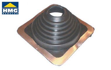

Heren, ik heb onder het balkon van de bovenbuurman een kleine serre gebouwd. Dit met een licht hellend ( ca. 5 graden schuin) dak van polycarbonaat kanaalplaat 16 mm met daarin een gat van 83 mm voor een regenpijp van 80 mm. Helaas blijft de doorvoer van de regenpijp lekken. Ik heb het eerst gekit, die weer verwijderd en toen afgeplakt met loodtape. Helpt allemaal niet. Vraag is wat is een goede doorvoer voor zo'n pijp op ca. 3 cm van de muur door dit materiaal?

Henk253
Je kan ze ook bestellen online
Zie voor meer uitleg op google en kopier deze woorden " doorvoermanchet voor profielplaten "

Leduc5059
Henk, ook dank. Lijkt eenvoudiger dan de vorige optie. Ik ga dus eerst even googlen.
