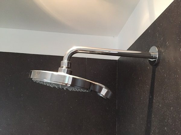

Een tijd geleden heb ik een badkamer gemaakt met daarin een regendouche waar de douchekop uit de muur komt. Achteraf gezien had ik de douchekop 10cm lager moeten plaatsen. Dit is de douchekop:
Het gaat om de grohe grohtherm 2000, de buis komt nu 300mm uit de muur en gaat een cm of 5 omlaag. Ik heb al een tijdje zitten zoeken of er buizen zijn die 300mm lang zijn en 150mm omlaag gaan maar tot nu toe heb ik ze niet kunnen vinden. Tevens kan ik ook geen verlengstuk van bijvoorbeeld 100mm vinden. Weet iemand of er iets bestaat om de douchekop op een nette manier lager te hangen?

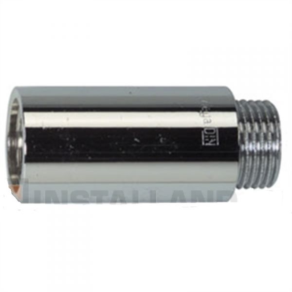

Half duims verlengstukken zijn wel verkrijgbaar in 5 cm. Dan ben je er 2 nodig, dat valt bijna niet op.
Maar waarom moet de douchekop lager hangen?
Ik begrijp niet helemaal waarom je hem lager zou willen. De 'regen' valt toch gewoon recht naar beneden? Of is het vanuit esthetisch oogpunt?

Die moeten niet te laag hangen.
Meestal hangen ze te laag, want je moet wel ruimte hebben om er onder te kunnen staan anders is het effect van de diverse soorten waterstralen weg.
Maar er zijn diverse lengtes halfduimse kraanverlengstukken te koop.
Ook 10 cm lang.

Bedankt voor de tips! Gebruiken jullie voor dergelijke koppelstukjes ook teflon tape (wat je waarschijnlijk blijft zien) of is er ook iets onzichtbare in de markt om het waterdicht te krijgen?
Als je de teflon tape netjes om het schroefdraad doet (en vooral niet te dik) hoef je er niets van te zien.
Alternatief is een dun laagje hennep. Maar dat puilt er eerder uit dan een laagje teflontape. Bij beide soorten kun je een eventueel uitstekend restje natuurlijk wel even afsnijden.
Veel opvulling heb je niet nodig. Het hoeft tenslotte niet echt drukbestendig dicht te zijn. :wink:
