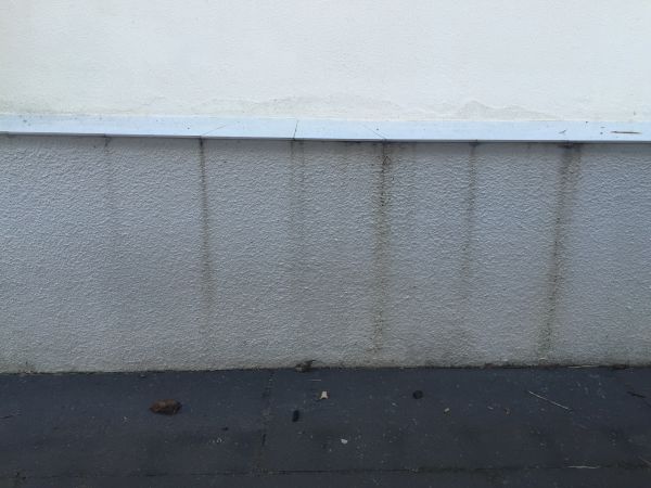

Goede morgen,
Ik heb het volgende probleem.
Een buitenmuur die als rand van de parkeerplaats alsook plantenbak ergens anders dient is opnieuw geschilderd in wit en de platte bovenrand is betegeld ter afwerking. Nu ontstaat het probleem dat als het geregend heeft vieze strepen van regenwater langslopen en achterblijven, wat ook logisch is. Dat zie je vaker. Weet iemand hier een oplossing voor? Bv een afwerklat aan de onderkant van de tegelrand? Of iets anders? Is behoorlijk jammer op een mooie witte muur...
Dank alvast.

Hierbij...
DS34
Ik heb reeds met kit eea gevuld bij de voegen, maar dat werkt niet.

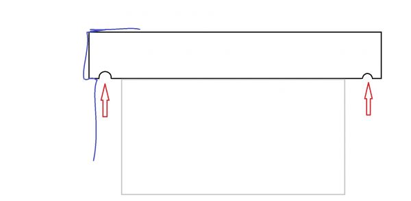

Er hoort een waterhol onder bij de tegels te zitten.
Het water loopt nu over de rand heen, langs de onderkant van de tegel en zo langs de muur.
Als er een waterhol onder zit kan het water niet verder dan het randje.
Kitten van de voeg tussen muur en tegel helpt niet.
Bekend probleem en oplossing inderdaad.
Is dit een prive parkeerplaats of openbaar? Dat soort dunne tegels zie je normaal niet als afwerking buiten. Zijn nogal dun en dus kwetsbaar.
DS34
Dit is gewoon prive en zelf gedaan. Er zit geen goot aan de onderkant helaas, niet op gelet. Maar wel geleerd voor de volgende keer. :D
Alleen hoop ik dat er nu nog iets aan te doen is of in ieder geval te verminderen. Hoor het graag.
Hoeveel steekt het over?
Ik denk dat een nieuwe afdekking erop de beste oplossing is.
EvdL
Als die genoeg oversteekt zou ik eerst met een haakse slijper er een waterhol in te slijpen. Mocht dat niet lukken dan kan je hem nog altijd vervangen
BertPleizier
Je kunt onder de overstekende hoek er ook een smal tegelstripje lijmen.

Ok, duidelijk. Ga proberen met tegelstrip en volgende keer andere tegels. Dank voor de antwoorden.
