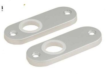

Hallo, vorige week deurbeslag gehaald voor het hele huis. Wil ik de boel aansluiten, past het niet zoals ik wil.
De rozet is als volgt:
Het slot is Nemef 1255. De lange kant boven de klink zou wel passen (met dit slot), maar ik heb liever de lange kant onder. Ik kan geen voorbeelden vinden via Google, wat zouden jullie doen? Is er een slot waarmee ik mijn zin krijg? Of moet ik de gatenvuller opzoeken? :P

De nemef 1255 is een loopslot dus je zou
een gaatje door het slot kunnen boren
aangezien de kast onder de kruk geheel
leeg is.
Waarom wil je dit zo raar monteren dan ?
De lange kant hoort boven te zitten, vandaar dat andersom niet past.
Ivo 34199
Een ronde rozet was ook mogelijk, maar ik had de boor al eens in de deur gezet, voordat ik het slot goed had geplaatst. Slot zat ondersteboven, dus de deur ging open door de klink naar boven te trekken :oops:
Ik vond juist de lange kant boven een beetje raar staan, omdat bij normale langschilden de lange kant ook onder de klink hangt. Voor de andere deuren heb ik wel gewone langschilden, ook voor de badkamer.
Voor onze tussendeuren met glazen panelen vond ik het wel chique met zo'n speciale rozet als bovenstaand. Maar eigenlijk moet ik gewoon niet moeilijk doen en dat ding ondersteboven ophangen :mrgreen:
