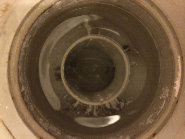

Beste klussers,
In de doucheput zit een bolling (zichtbaar aan de rechterkant van het plaatje) Ik ben vanmiddag naar Gunter en Meuser gegaan voor een doucheput deksel. Helaas passen normale doucheputdeksels niet omdat het pijpje van de deksel niet zakt en steeds op de ronding komt te liggen.
Nu is mijn vraag, wie kent dit probleem en/of heeft een mogelijke oplossing. Graag jullie hulp want de vieze lucht wordt hinderlijk.
N.b. Toen ik introk in dit huis zat er al geen deksel op het putje.
Dit is een put met zijuitlaat
hoe groot is de diameter van je put
als het een kunststof deksel is kan je ook de onder kant wat in korten zodat hij goed past.
Denk er wel om dat het dekseltje ondereind wel in het water zit, voor de stank afsluiting.
