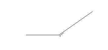

Er moet trouwens ook een +/- 45graden knik in het plafond komen (schuin dak) Hoe kan ik deze naad het best afwerken?
Met een hoekstucprofiel. Nadeel is dat deze (voor zover ik weet) alleen in 90 graden hoeken kan worden toegepast. Openvouwen van zo'n stucprofiel is in de praktijk niet mogelijk zonder vervorming.
Ik heb een plat stucprofiel gebruikt (wat normaliter bij deuren e.d. wordt gebruikt), deze over de hele lengte vastgeschroeft, en er zowel van onder als van de zijkant er tegenaan gestuukt als volgt:
H@ns
Je kunt ook een hoekprofiel aan een lange zijde tot 1cm wegknippen. Dan ruimte laten tussen de aansluiting op de hoek. goed vol zetten met MP of vuller en daar het profiel in duwen.
Een kant valt dan tegen de binnen zijde van de vlakke plaat
zoiets dus:
Code:
<i>
</i>         / /
_______ /_/  /
_______|   _/  <-profiel

De hoek in het plafond is geen buiten maar een binnenhoek.
Mijn vraag is of ik hem wel strak krijg..
