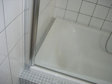

Hallo beste klussers,
Ik heb een vervelend probleem, rond het bad hebben we een +/- 4 cm breede en diepe rand waar water in blijft staan als je gedoucht hebt. Als je lang doucht loopt het zelfs langs de rand naar beneden. Hoe kunnen we dit het beste oplossen?
Alvast bedankt
Bij deze de foto.
De rand opvullen met dezelfde soort tegels of met een kunststof of rvs of aluminium profiel.
