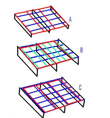

als ik onder de balken een raggel laag van 22x50 maak en ik bevestig onder de dwarsliggers langs liggers, en ik moet bijvoorbeeld op punten exact in het midden tussen de grote draagbalken een raggel maken.
heb ik dan niet kans dat de dwarsligger raggels door gaan buigen?
even snel iets getekent.
optie A = alleen dwarsliggers.
optie B = dwarsliggers met daar overheen langsliggers en daar de platen aan.
optie C= dwarsliggers met er tussen stukjes zodat we een langsligger maken.
uiteraard is de tekening verkeerd om getekent je moet het van onderaf zien.maar zo is het duidelijk tekenen.
Gewoon een enkel rachelwerk onder de balken gebruiken, de gipsplaten kunnen er normaal tegenaan geschroefd worden.
Rachels worden in principe altijd haaks op de balklaag en de plaat daar weer haaks op aangebracht.
Andersom is onzinnig daarmee gaat het hele uitvlakkende effect van de rachels verloren
Als je de platen andersom aanbrengd is de kans groot dat je platen niet in 1 keer kunnen overspannen en je dus snijnaden in zicht krijgt
wat veel belangrijker is dat je niet te dicht langs de kanten schroeft
en voldoende hout aanbrengt ter plaatsen van de ramen voor het ophangen van de gordijnen
en te plaatsen van de centraaldozen voor het eventueel vastzetten van lampen die niet aan de doos passen

dus gewoon de platen in de zelfde richting als de balken leggen, en de raggels daar haaks tussen.
situatie A zeg maar.

Anders om rachelen is een uitzondering
dat gebeurd meestal alleen als de balklagen in verschillende richtingen overspannen en je alle plafondplaten toch het zelfde wilt hebben
