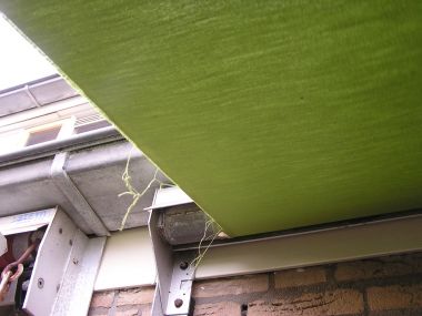

Rafelen van zonneschermdoek.
Mijn zonneschermdoek gaat rafelen aan de zijkant, is hier iets voor in de handel of oplossing.
groeten amerik,
Schuurt het doek ergens tegenaan of is de rand gewoon versleten?
In het eerste geval zou ik dat eerst oplossen omdat je anders bezig blijft, indien alleen versleten denk ik dat je het doek het beste kan festoneren met doorzichtig nylon garen, dat is ijzersterk en onzichtbaar. (wordt ook gebruikt om kinderknuffels mee te maken)
Dat kan met een naaimachine als het doek eraf kan, anders is het handwerk.
Er bestaat ook nog omzoomband dat je kan plakken maar dat zul je altijd zien en ik denk niet dat het lang blijft zitten omdat het doek telkens opgerold wordt, zulks nog afgezien van het feit dat je het erop moet strijken.
Vliesband, dat klinkt wel als het band dat ik bedoel dat je erop kan strijken.
Ik zou als ik jou was eens informeren in een goede fournituren zaak, vergeet er niet bij te zeggen dat het gaat om stug canvas (dat is waarvan de meeste doeken zijn gemaakt)
