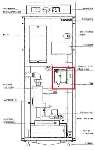

Sinds enkele dagen komt er een behoorlijk herrie uit onze verwarmingsketel, een Radson EHR 240 uit 1996.
Enkele dagen geleden hebben we de herrie even kunnen bedaren door het systeem bij te vullen, van ongeveer 1.8 bar naar 2 bar, maar dit was slechts van tijdelijke aard.
De druk is nu 2 bar en de temperatuur is ongeveer 50 (daar is hij op ingesteld). De ketel en een deel van de radiatoren zijn ontlucht, maar dit heeft niks veranderd. (we wonen in studentenhuis, dus lastig om alle radiators te ontluchten)
Bji nadere inspectie van de ketel, en downloaden van een radson handleiding, lijkt het er op dat de herrie van de pomp komt (zie afbeelding). Het is een harde ratelende herrie.
Kan iemand misschien nog tips geven hoe we van het lawaai afkomen? Of kunnen we maar beter de reparateur bellen...
Alvast bedankt!
Pomp, rood omrand, maakt herrie
Ratelen is meestal het begin van het einde,,, zeker het einde van je nachtrust zometeen.
instalateur inschakelen en laten vervangen voor je het echt koud krijgt.

Wij hebben exact dezelfde ketel (ook uit 1996) en ondervinden sinds vandaag exact hetzelfde probleem. Ik had ook al uitgemaakt dat het de pomp was die voor zo'n herrie zorgde.
Heb je de pomp laten vervangen? Of was er een andere oplossing, want ik denk dat die pomp nog een redelijk duur stuk zal zijn...
En waar heb jij de handleiding van die ketel kunnen downloaden?

Tijd voor een nieuwe ketel, ratelen komt doordat hij misschien heeft droog gestaan, de lagers worden gesmeerd door het cv water. zoals al werd gezegd is dit het begin van het einde voor de pomp. maar een ketel van 12 jaar moet je geen nieuwe pomp meer inzetten.
