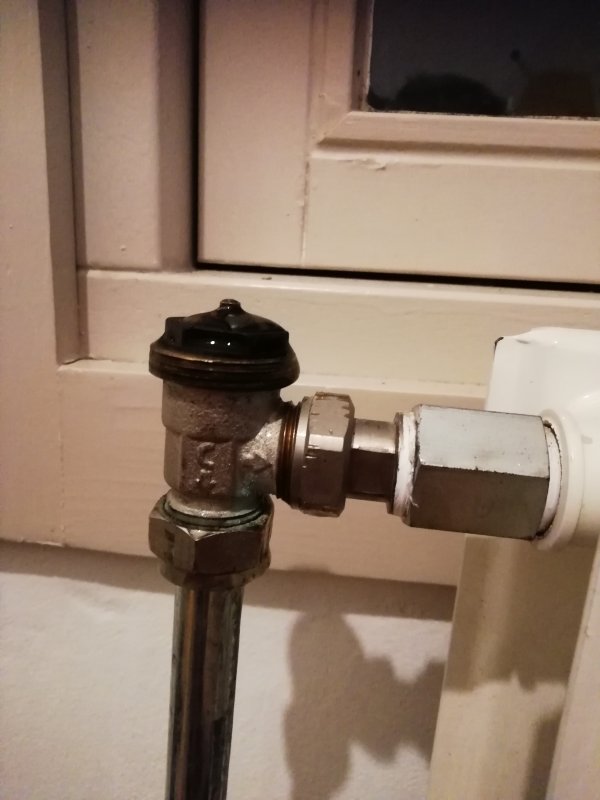

Ik zit met het volgende, wij hebben 1 verwarming die ondanks dat de specifieke radiatorkraan uit staat warm blijft worden als we de thermostaat van de gehele woning aan zetten (andere radiatoren werken naar behoren).

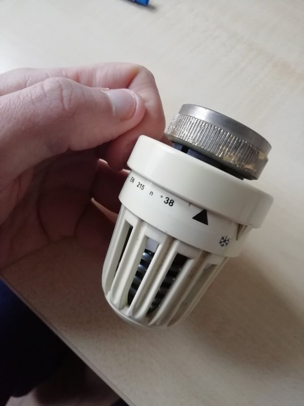

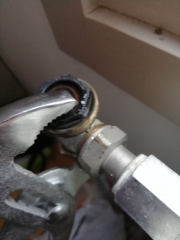

Nu las ik (oa hier op het forum) dat dit verschillende oorzaken kan hebben, daarom heb ik de knop eraf gedraaid en als ik inderdaad het pinnetje indruk dan koelt de verwarming af (zie ook foto's waarbij ik op provisorische wijze pinnetje omlaag haal).
Dus het lijkt het erop dat de knop niet helemaal goed lijkt te werken. Echter merk ik wel dat de knop gewoon draait en dat het mechanisme wat erin zit (om pin omlaag te duwen) ook lijkt te werken. Dit merk ik ook op de radiator, hij wordt niet helemaal koel maar als ik de knop dicht draai merk ik dat hij - ondanks dat hij wel warm blijft - minder warmte doorlaat. Tegelijk merk ik dat er dan ook wat water (of iig vloeistof) weg lekt.
Daarom vroeg ik mij af, moet ik knop op andere manier bevestigen (heb hem al paar keer erop gezet, maar helaas zonder gewenst resultaat), nieuwe knop van zelfde afmetingen kopen, of moet ik nog verder wat testen om zeker te weten dat het de knop is en bijv. niet het vloeistof ofzo?

Ik denk omdat de voeler recht om hoog staat dat ie niet goed funtioneerd
ze raden aan naar voren of overzij het beste is
Dank Henk253, goed punt dat dit niet handig is gedaan. Echter betekent dat voor de oplossing dat ik het helemaal zou moeten aanpassen?
@Freekcv, kun je uitleggen hoe en waarom je tot die conclusie komt? Dan kan ik het begrijpen, ervan leren en er rekening mee houden met de oplossing. Dank alvast!

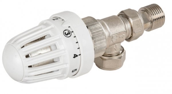

Je moet hebben een: "thermostatische radiatorkraan verkeerd haaks". Dan steekt de knop naar de zijkant ipv. naar boven.
Met een beetje geluk zou die op dezelfde plek kunnen passen zonder wijziging van de buizen.

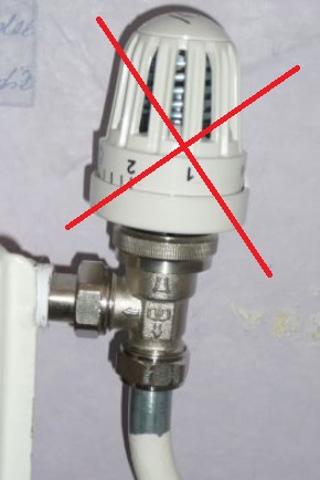

Ds thermostaatkraan in de afbeelding van Henk253 is trouwens zo'n verkeerd haakse, die echter verkeerd om is gemonteerd. Dat zie je aan het pijltje, dat wijst van de radiator af en moetr er juist naartoe.
Maak niet de fout een normale haakse kraan om te draaien (dus met de pijl van de radiator af) want dan kun je hard geklapper in de radiator krijgen op het moment dat de kraan sluit.
Zie ook de uitleg in dit onderwerp.
Of een rechte thermostaatkraan monteren met een kraanbocht, die past altijd, de pijp moet dan iets ingekort worden.

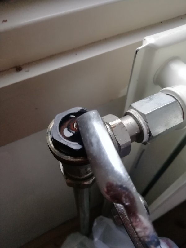

Kees even ter check, extra foto toegevoegd. Pijltje staat wel naar de radiator toch (zie bijgevoegde foto). Blijft jou oplossing daarmee hetzelfde?
Dank nogmaals!!
Pijltje staat wel naar de radiatorknop, maar de knop zit boven de leiding. Je zou deze knop omgekeerd kunnen monteren, dan steekt ie naar de zijkant uit.
Alleen zit de pijl dan niet meer naar de radiatior toe en je kunt erop rekenen dat je dan enorm geklapper in je leidingen gaat krijgen, vooral op het moment dat de thermostaat nét sluit. Heb ik ervaring mee (lang geleden, ook verkeerde model gekozen), ook met exact dit merk/model.
Het in het voorgaande antwoord van Henk getoonde model is het juiste. Dus met de regelknop opzij.

Dat was inderdaad mijn uiteindelijke oplossing, want dan kun je hem ook naar voren laten uitsteken.
Helder, helaas wat meer werk dan gehoopt, maar vind het zonde van de stookkosten, dus ga ermee aan de slag.
