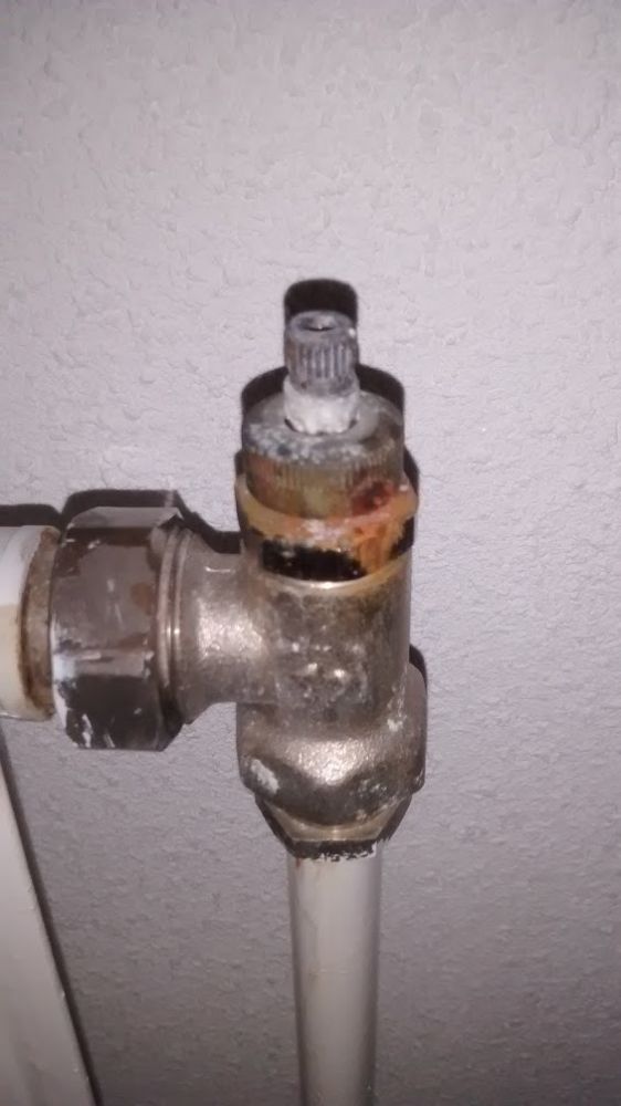

Eén van de radiotorkranen op de eerste verdieping lekt in ons huis. Nu ben ik er inmiddels achter dat het ventiel lek is. Na omhooghalen van de plastic dop zag ik duidelijk belletjes water borrelen en op die plek is ook veel kalkaanslag te zien (zie afbeelding hieronder).
Mijn vraag is of ik enkel het ventiel kan vervangen (dit lijkt apart op de koppeling gedraaid te zijn) of moet dan ook gelijk de haakse koppeling mee vervangen worden?
Het is overigens een Herz radiatorkraan (als ik de opdruk van de plastic dop moet geloven).
Gelijk hele kraan vervangen.
Let wel op
Water aflaten en dan pas er af halen
Je kunt controleren of de druk er af is door de ontluchter van deze radiator te openen.
Geen water meer. Dan is het goed
Welke bout?
De gekartelde ring zou je kunnen proberen. Draai de kraan open
Dan probeer die gekartelde ring vaster te draaien. Ik weet niet zeker meer of dat lukt.
Maar dat is sowieso maar een noodoplossing.
Bedankt allen voor de snelle reacties. Ik heb inmiddels een nieuwe kraan (zelfde type als de defecte) knelring en teflon tape besteld, dus dat moet wel goed gaan komen.
