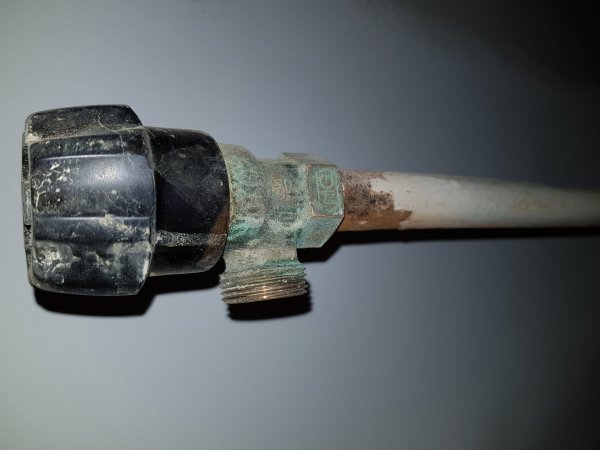

Ander huis gekocht en 1 radiatorkraan is bij de koppeling groen uitgeslagen. Omdat ik meteen de cv eruit heb gehaald weet ik niet of eea lekte maar aan de groene uitslag en roest op de buis te zien lijkt het wel dat het ( heeft ) gelekt.
Is deze koppeling en kraan zo nog te vervangen, buis heeft denk ik schroefdraad?
Hoe heet zoiets?
Bedankt alvast
Dit is een simpele haakse MNG kraan met 1/2" of 3/8" buiten aansluiting.
Je kunt de knop er afhalen en de stopbus aandraaien.
Dit is meestal voldoende, maar ik zou dit soort kranen gewoon vervangen voor een nieuwe.
