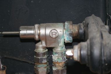

Heren,

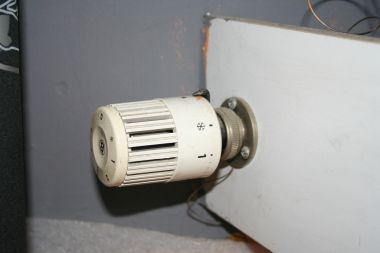

Ik zou graag deze kraan afsluiten (blijkbaar is de knop stuk) Kan niet zien welk merk het is en heb daarom enkele foto's bijgevoegd.
Volgens gelijkaardige onderwerpen op het forum denk ik dat ik de schroef aan de linkerzijde kan losdraaien om dan manueel de kraan dicht te draaien.
Graag had ik geweten of dit inderdaad zo was :)
Alvast bedankt.
Op foto 1 zie je direct achter het witte plastic huis een wartel zitten. Op foto 2 zie ik hem ook direct na het "busje". Draai die eraf en de hele knop is dan los. Dan kunt u er vervolgens een blinde dop op de kraan draaien, om de kraan af te sluiten
Op de 2e foto zit het ventiel,daar kan best vuil in zitten zodat die niet afsluit.
Draai de gekartelde ring eens los en druk de pin eens in en kijk of die dan afsluit.
