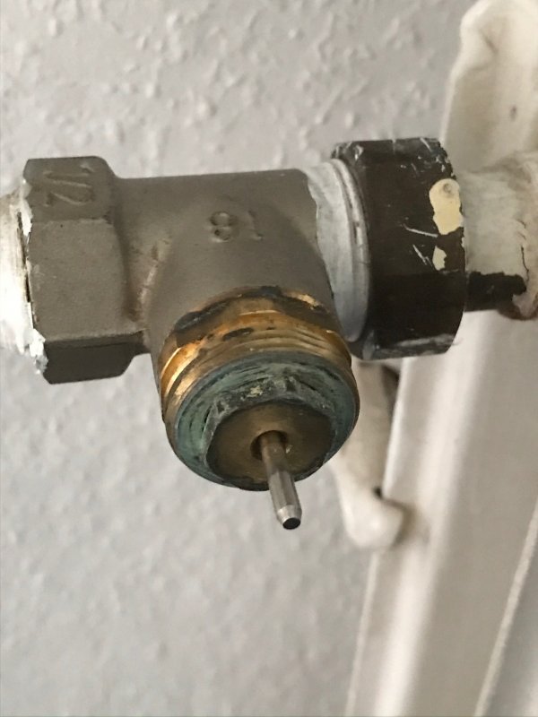

Sinds een jaar staan 3 radiatoren dicht. 2 met een thermostaatknop en 1 met een conventionele kraan. Omdat het nu kouder wordt willen we die radiatoren gebruiken (ook om te voorkomen dat ze bevriezen) Als we de radiatorknoppen open draaien worden de radatoren niet warm terwijl alle andere radiatoren in huis wel gewoon warm. Het kleine pinnetje op de thermostaatkranen is wel gewoon ganbaar. Ik heb echter het idee dat er binnen in de kraan een klep of zo vast zit. Wie weet hoe ik dit het beste kan oplossen?

Heb net in een ander topic al gezegd, ferme tik met bacho oid op de kraan (dus niet op knop )
Dat zou moeten werken. En ontluchten natuurlijk.

We hebben al meerdere ferme tikken met een hamer op het huis van de kraan gegeven. Resultaat nul.
Heb je misschien nog een andere tip?

Haal de knop van de kraan af, en maak even een foto. Aub.

Nogmaals, heb je de betreffende radiatoren al ontlucht?

Alle radiatoren zijn ontlucht.
Een radiator hebben we inmiddels weer aan de "praat" gekregen. Hij wordt dus warm. Met een brander de leidingen verwarmd. Dit is geen probleem omdat het huis verbouwd wordt en de leidingen en radiatoren vervangen worden.
We hebben een vermoeden dat de leidingen bevroren zijn. Nu een radator warm wordt hopen we dat de andere 2 de komende dagen ook zullen ontdooien.
Mocht die niet het geval zijn dan meld ik me weer.

Vraag, welk type radiatorkraan past op deze aansluiting. Het lijkt maat 23. Er zat een kraan op van het merk Armal. Deze zijn echter niet meer verkrijgbaar.
