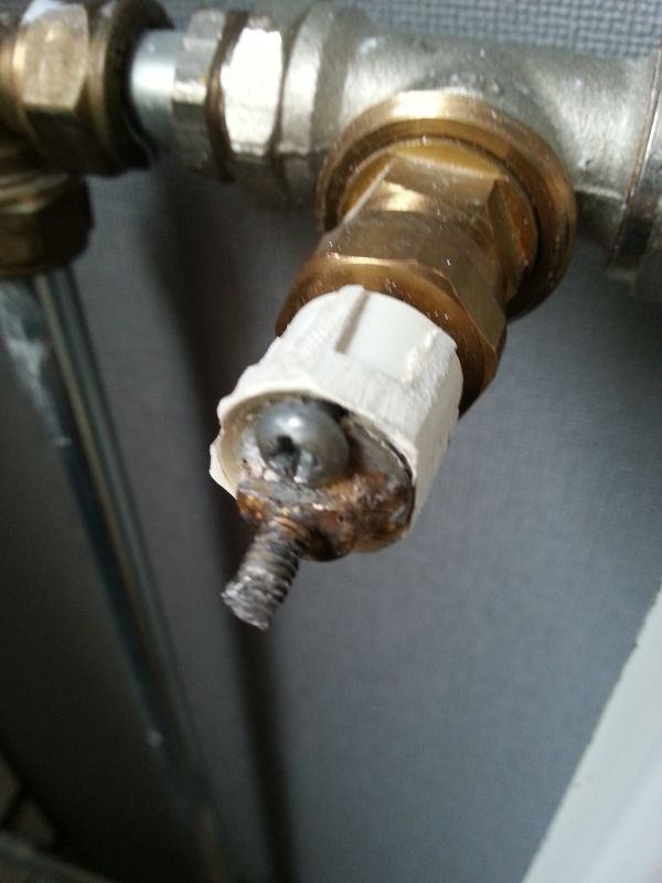

Beste forummers,
Ik ben bezig met het gereed maken van onze babykamer. We hebben het huis 2 jaar geleden gekocht, en blijkbaar is de radiatorknop destijds afgebroken (geen idee meer).
Ik heb echter geen idee wat ik hiernu mee moet. Kan ik zo een radiatorknop/regelknop kopen en deze op het uitstekende pinnetje vastdraaien? Of moet er meer verwijderd worden?
Voor de duidelijkheid heb ik een foto toegevoegd.
Ik heb dus geen verstand van dit soort dingen, maar heb zo het idee dat hetgeen op de foto niet standaard is (maar aangepast door de hobby-bob die voor ons in dit huis woonde).
Het grootste gedeelte zit achter de radiatorombouw. Fraai hoeft het dus niet te zijn.
Draai eerst die schroef (kruiskop ) eens er uit.
Dan komt de plastic en de rest ook los.
Volgens mij hou je dan een goede kraan over.

Volgens mij is dit gewoon een Comap of Sar kraan, hiervan kun je gewoon de knop en het bijbehorende boutje overzetten.
Helaas ziek op bed, dus nog niet verder kunnen proberen. Hij is inderdaad verlengd zodat de knop uit een radiatorombouw steekt. Als ik dit ook wil proberen (de ombouw wordt hergebruikt) heb ik dus voldoende aan een nieuwe knop die ik gewoon bevestig op het schroefdraad?
Nee, want dan komt hij wederom niet meer naar buiten. je kunt hem wel op dezelfde geknutselde manier proberen vast te zetten.
Zojuist bij de bouwmarkten geweest, maar een gewone losse radiatorknop is daar niet te koop. Iemand een idee waar ik deze kan kopen en of ik nog ergens op moet letten?
Mocht ik wel een knop vinden, weet ik nog steeds niet hoe ik er voor kan zorgen dat deze buiten de ombouw 'draaibaar' is. Ik denk niet dat ik de knop op dezelfde geknutselde manier vast kan maken als de vorige eigenaar had gedaan, aangezien hij zelfs een custom knop had gefabriceerd (die helaas verloren is gegaan). Daarnaast zal ik toch ook niet de enige zijn die met dit probleem te maken heeft?

Gaat het er om om de knop te verlengen?
Je zou dan een lange kolomschroef van de juiste maat voor in de kraan kunnen nemen. Die doe je dan ipv de korte schroef door de knop en zet hen aan de achterkant van de knop goed vast met een moertje.
Vervolgens draai je nog een moertje op de schroef (een paar cm) en draai de schroef in de kraan. Vervolgens de moer weer terugdraaien tegen de kraan en goed vast draaien en de schroef is dan geborgd.
Je kan nu met de verlengde knop door je ombouw heen komen als je de juiste lengte hebt genomen.
Zoals ik al zei: het is een comap kraan en nee, losse knoppen kun je niet kopen alleen een hele kraan.
Voor nog geen tientje ben je klaar.
Ik meen toch echt dat het een sar kraan is aan het logo op de eerste foto te zien..
maar die optie van frank is toch prima idee?
Thanks Frank! Zo'n reaktie is de reden dat ik mijn vraag hier heb gepost :-)
Ik ga even kijken waar ik zo'n kraan het goedkoopst op de kop kan tikken om vervolgens de knop eraf te halen en te gaan proberen.
Er bestaan ook universele knoppen. die passen met de bijgeleverde adapters op alle merken.
